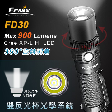

Fenix FD30 LED 調焦手電筒 遠近調焦手電筒 900流明
$2,690
◎使用Cree XP-L HI LED,壽命50000小時
◎使用1節18650可充鋰離子電池兼容2節CR123A電池
◎140.5毫米(長) x 23毫米 (筒身直徑 )x25.4毫米(筒頭直徑)
◎淨重96克 (不含電池)
◎雙反光杯光學系統、
◎採用360°旋轉調焦技術
◎恒流電路,亮度恒定
◎防反接設計,防止電池裝反對電路造成危害
◎過熱保護設定,防止外殼溫度過高影響使用舒適度
◎尾部戰術開關,一觸即亮
◎頸部功能開關,調光換檔
◎採用航空鋁材製造 ◎表面進行了軍規三級硬質陽極氧化的抗磨處理
規格如有變更,恕不另行通知。請務必參閱原廠 最新訊息
FD30是一款新型360°調焦的小巧便攜手電筒,採用自主創新的雙反光杯光學系統和360°調焦技術,實現聚泛光自由調節。採用專注遠射的Cree XP-L HI LED,最高亮度900流明,最遠射程200米,擁有五檔亮度和爆閃模式。尾部戰術開關和頸部電子開關,雙開關操控,方便快捷;使用一節大容量18650鋰離子電池供電,兼容耐寒的CR123A電池,非常適合軍警、戶外運動及攝影等不同人群的照明需求。
