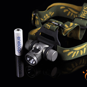

Spark ST5 AA 頭燈
AA鎳氫 AA鹼性 14500鋰電池 兼容
長:52mm 寬:48mm 重量:40g(不含電池);105g(含電池)
有冷白及中白可選

特色:
採用美國美鋁Alcoa優質進口航空實心棒鋁材經過CNC加工而成
真正HAIII級硬質表面鋁氧化,膜厚超過40μm,韋氏硬度600HV以上
獨特設計高效率恒流電路,無噪音,無頻閃。
獨有專業設計導熱結構,更穩定可靠
松下電子開關保證了產品在大電流下的可靠性,超過20萬次使用壽命
德國SCHOTT優質玻璃,透光率高達95%以上
獨創鋰電池過放保護晶片設計,讓高亮無憂!
參數:
CREE XM-L LED、壽命長達 50000小時
高效恒流電路
5檔亮度設計
美國進口航空鋁材(美鋁Alcoa)
德國肖特(SCHOTT)鏡片
專業光學分析設計鋁合金反光杯
配備柔軟矽膠頭燈支架及頭燈帶,可拆卸,變化照射角度設計
HIII級硬質氧化表面處理,軍灰色。
日本松下電子開關
電壓範圍:0.7V-4.2V
具有電池防反接保護
一節(1.2V)AA鎳氫充電電池、(1.5V)5號鹼性電池或者(3.7V)ICR14500可充電鋰離子電池
工作照射距離超過40米
IPX8級防水設計
頭燈兩端可倒立於桌面
標配件:頭燈矽膠支架1個、頭燈帶1個,肖特柔光鏡片1片,防水圈2個
