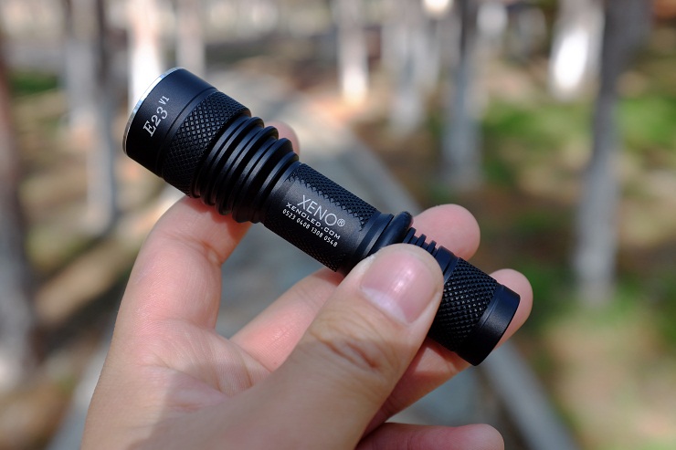

XENO E23 V1迷你1AA小手電(精緻實用EDC手電)
LED光源:CREE XP-G
電路:XENO HDE 3+3線性調光恆流電路
3檔正常輸出:低亮,超低亮,高亮
3檔隱藏輸出:變頻爆閃,方位指示信號,SOS信號
最高亮:OTF實測110流明
筒身材質:航空鋁材,陽極氧化,筒身黑色氧化,鋁合金鏡片壓圈。
光杯:真空電鍍鋁合金光面杯
電池:可使用1節5號AA鹼性電池或AA鎳氫電池
鋁合金鏡片壓圈,IPX8防水,一體化筒身設計,帶矽膠戰術環,反向開關,手電可頭部向上倒立,通過XENO 1米跌落測試標準。
