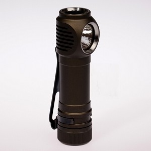

● LED:Cree XLamp XP-G R2中白(色溫4200K)
●亮度和持續時間
■高檔1: 172流明(0.9小時)高檔2: 86流明(2.4小時)/ 120流明(2小時)/ 4Hz快閃
■中檔1: 26流明(8小時)中檔2: 7流明(26小時)
■低檔1: 2.2流明(3天)低檔2: 0.18流明(16天)
所測亮度均為經過反光杯透過玻璃後的OTF(實際輸出)值。持續時間測量所用的電池為三洋2000毫安eneloopAA電池。
172,120,26,7和2.2流明為恆流輸出,86和0.18流明為PWM輸出。
●電池:一節1.5伏AA電池(鎳氫/鋰/鹼性)。不支持3.7伏(14500)鋰電池。包裝內不含電池。
●待機狀態下電池壽命:可忽略(約16年)。
●光斑類型
■橘皮反光杯
■泛光光斑角度80度
■中心光斑角度11度(20米處中心光斑的直徑略大於3.8英尺)
●尺寸
■直徑:23毫米
■長度:81毫米
●重量:35.8克(不含電池和頭帶)
●特色
■電子高可靠輕觸開關,20萬次使用壽命
■智能操控界面,可快速選擇設置各檔亮度
■採用航空級優質實心鋁棒,經過數控車床和四軸加工中心精密切削而成。
■特有的散熱設計:頭燈筒身由鋁棒兩端掏空成型,LED鋁基板直接緊固,形成筒身散熱器,其散熱效果遠遠超出傳統的鋁基板到電路倉、螺紋、氧化層、燈頭和筒身的多層多段設計。
■高強度自然色Ⅲ級硬質氧化
■優質光學玻璃,雙面增透膜
■防滾,可倒立
■略松尾蓋可斷電
■ IPX8防水等級(1米30分鐘)

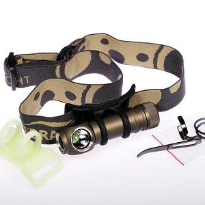

配件
●可脫卸夾子一個
●帶黑矽膠支架的頭帶一根
●夜光支架一個
●O型密封圈兩個
