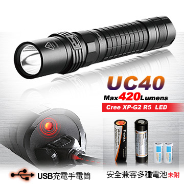

操作說明
手電筒: 長按手電筒的頸部側面的調光按鈕
0.5 秒即可打開 /
關閉手電筒。 手電筒打開時,單擊調光按鈕,可以按極亮→低亮→中亮→高亮→迴圈的順序調節亮度。 手電筒會自動記憶照明亮度檔位元,每次打開時都會以記憶照明檔位元開始工作。 任意時刻,按住調光按鈕
1 秒以上,手電筒將會進入爆閃模式,鬆開即會退出,恢復之前的狀態。
手電筒有過熱保護設計, UC40
長時間以極亮檔工作會累積大量熱量,為避免影響使用舒適度,當外殼溫度過高時,會自動切換至高亮檔,若需要繼續工作在極亮檔,請在溫度降低後手動重新切換。 手電筒有充電提醒功能,當手電筒尾部充電指示燈呈紅色並緩慢閃爍時,表示手電筒的剩餘電量已經較低,需要充電。
低壓警示與過放保護:
手電筒電路加入了低壓警示功能,如果手電筒檢測到電池電壓較低,會逐步的自動降低當前工作檔位,直到降低到最低的亮度檔位為止;如果在最低的檔位時,仍然檢測到電池電壓較低,則會每
5 分鐘閃爍 3
次,以提示您應該及時進行充電操作,以免對電池造成損壞;同時為了保證用戶的正常使用,手電筒不會主動關閉,將會以這樣提示方式一直持續工作至電池保護功能啟動為止。
內置電池帶有過放保護功能,當電池電量極低時將會自動啟動,停止電池的放電工作,以保護電池不會因為過度放電而損壞。此功能絕大部分情況下不會影響手電筒的正常使用,無需額外關注。
充電說明:
充電時,應先將 USB 充電線的 USB 埠插入交流適配器或任何一種
USB 插口,然後將交流適配器接入電源,再將手電筒尾部的防塵帽拉起,將充電線的另一端較小的 MicroUSB
埠插入手電筒的充電插口,此時手電筒尾部的充電指示燈將會點亮為紅色,表示已經開始充電;待指示燈轉為綠色後,表示充電完畢。正常充滿時間約 5 小時。
注意:充電完畢後請將防塵帽蓋回按緊,以免水或灰塵 / 雜物進入。
在手電筒點亮時,不推薦進行充電操作;這樣會導致充電時間延長或者電池無法充滿。如果急需照明,可以對點亮的手電筒充電。
注意:由於電池會緩慢的自放電,所以我們建議用戶長時間不使用手電筒時,仍然每四個月進行一次充電操作,以免電池受損。
使用與維護 ◎請勿拆卸手電筒頭部密封部件,否則將會導致保修失效並可能損壞手電筒。 ◎長期使用後,手電筒的
O 圈可能受損。如果發現了這種情況,請您更換 O 圈以維持手電筒的防水性能。 ◎緊急情況下,也可使用一節 18650 鋰離子電池或者兩節 CR 123A
電池作為電源:旋開尾蓋,將電池的正極方向對準燈頭裝入,再旋緊尾蓋即可正常使用。此情況下 UC40
的充電功能將失效,實施充電操作手電筒將自動關閉充電回路,手電筒無回應。 ◎警示:請不要將不同種類、新舊的電池混合使用,以免損壞電池或手電筒。 18650
