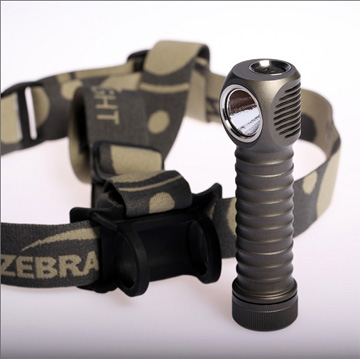

H600w MkII 參數和特色
● LED:Cree XM-L2中白(典型色溫4400K)
●亮度和持續時間
■高檔1:1020流明(PID,約2小時)高檔2:620流明(PID,約2.5小時)/ 330流明(3.9小時)/ 150流明
(11小時)
■中檔1:65流明(30小時)中檔2:30流明(66小時)/ 11流明(172小時)
■低檔1:3.5流明(16天)低檔2:0.4流明(2.5月)/ 0.06流明(4.6月)/ 0.01流明(5.5月)
■信標快閃模式:低檔亮度0.2Hz信標/高檔亮度0.2Hz信標/高檔1亮度4Hz快閃/高檔1亮度19Hz快閃
所測亮度均為經過反光杯透過玻璃後的OTF(實際)輸出值,並按ANSI的要求在半分鐘後采采樣。持續時間測
量所用的電池為斑馬ZebraLight的ZL631電池。最高兩個檔位的亮度和持續時間因PID的作用,會隨環境溫度
和通風情況而大幅變化。
●工作電壓範圍:2.7伏~4.2伏。
●電池:一節3.6V或3.7V,18650尺寸,長度小於69mm的鋰電池。包裝內不含電池。圖片顯示電池僅做尺寸對
比用。
●待機電流:可忽略(遠小於電池本身的自放電電流)。
●光斑類型
■泛光光斑角度80度
■中心光斑角度12度
●尺寸
■頭部直徑:24.2毫米
■長度:97.8毫米
●重量:約39克。
●特色
■ PID溫控輸出(1020流明和620流明)
■電池容量指示器(LED閃爍1-4次,快按4次開啟此功能)
■電池容量不足時,自動從高檔降到中檔,從中檔降到低檔
■內置18650放電保護(切斷電壓2.7伏)
■側按高可靠輕觸開關,20萬次使用壽命
■智能操控界面,可快速選擇設置各檔亮度
■採用航空級優質實心鋁棒,經過數控車床和四軸加工中心精密切削而成。
■特有的散熱設計:手電筒身由鋁棒兩端掏空成型,LED電路板直接緊固,形成筒身散熱器,其散熱效果遠
遠超出傳統的電路板到電路倉、螺紋、氧化層、燈頭和筒身的多層多段設計。
■高強度自然色Ⅲ級硬質氧化
■優質光學玻璃,雙面增透膜
■橘皮反光杯
■略松尾蓋可斷電
■IPX7防水等級(2米30分鐘)
