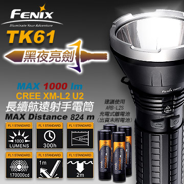

公司貨 Fenix TK61 L2 戶外強光狩獵充電1000流明手電筒
◎ 使用 Cree XM-L2 (U2) LED ,壽命 50000 小時
◎ 使用 使用 4 節 18650 可充鋰離子電池或 8 節 3V CR 123A 鋰電池
◎ 216 毫米 (長)× 52.5 毫米 (直徑)× 96 毫米 (筒頭)
◎ 淨重 600 克 ( 不含電池 )
◎ 恒流電路,亮度恒定
◎ 防反接設計,防止電池裝反對電路造成危害
◎ 前置雙按鈕開關控制,操作方便快捷
◎ 採用航空鋁材製造
◎ 表面進行了軍規三級硬質陽極氧化的抗磨處理
◎ 使用雙面增透膜鋼化玻璃鏡片
FenixTK61 是一款便攜的長續航遠射手電。採用單顆 CREE XM-L2 U2 LED ,最高亮 1000 流明,超遠射程 824 米 。長達 4 小時 20 分的最高亮續航時間可通過使用配件進行成倍增加。頸部雙開關可方便快速實現檔位元和模式的切換,加上緊致的體積和輕便的重量,讓您輕鬆完成長時間的搜索任務。無論是在戶外搜索、探洞照明、叢林狩獵或是作為汽車備用燈等, TK61 都扮演著全能尖兵的角色。

最大射程 |
824 米 | |||||
最大光強 |
170000 坎 德拉 | |||||
防跌落高度 |
1 米 | |||||
防水等級 |
IPX-8 ,水下 2 米 | |||||
