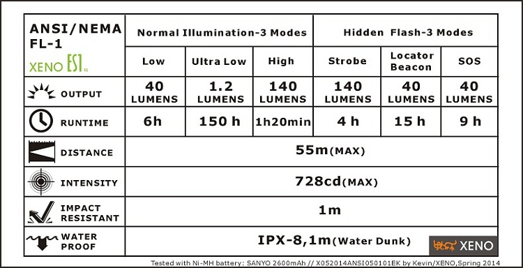

1.按照美國ANSI/NEMA FL-1 Standard手電標準實際測試數據:
1/.最大光通量:140流明(OTF鏡片外輸出值).
2/.巡航點亮時間:1小時20分鐘(高檔位亮度時);150小時(超低檔位亮度時)
3/.射程:55米.
4/.最高光強度:728cd
5/.抗跌落:1米
6/.防水性能:IPX-8,1米水深防水浸

3/.光輸出及持續點亮時間(實際測試值,冷白版):
正常照明輸出-3檔閉路循環:
低(40流明/6小時)
超低(1.2流明/150小時)
高(140流明/1小時20分鐘)
隱藏閃爍功能輸出-3檔閉路循環:
自衛變頻爆閃/高檔亮度/4小時
方位指示信號LB/低檔亮度/15小時
SOS呼救信號/低檔亮度/9小時
*.點亮時間測試方法:單節SANYO三洋2600mAH鎳氫電池滿充後,持續點亮測試,至光通量輸出到初始值的10%時停止.期間所持續時間為持續點亮時間.
