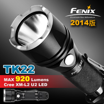

FENIX TK22 920流明 2014版 (公司貨) XM-L2 U2 戰術照明手電筒 (1*18650)
(以下為原廠提供參考數據,非絕對)
品名:FENIX TK22 2014版 戰術手電筒
型號:#TK22-2014
◎使用Cree XM-L2 (U2) LED,壽命50000小時
◎使用1節18650可充鋰離子電池或者2節3V CR123A 鋰電池
◎147毫米 (長) x 25.4毫米(直徑) x40毫米(筒頭)
◎淨重157克 (不含電池)
◎恒流電路,亮度恒定
◎低壓警示,在充電電池剩餘電量太低時提醒用戶及時更換
◎防反接設計,防止電池裝反對電路造成危害
◎防滾、防滑的筒身設計
◎尾部戰術開關,一觸即亮
◎頸部調光按鈕,一鍵調光換檔
◎採用航空鋁材製造
◎表面進行了軍規三級硬質陽極氧化的抗磨處理
◎使用雙面增透膜鋼化玻璃鏡片
