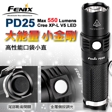

Fenix PD25 (公司貨) 550流明 強光手電筒 (1*R/CR123A)
$1,895
Fenix PD25是一款高亮度的EDC手電筒。採用CREE最新的XP-L LED,再加上Fenix精心設計的升降壓電路和智慧驅動電路,不但可以相容耐寒的CR123A和可充電的16340鋰離子電池,還能達到最高550流明的亮度,讓PD25達成了小體積、高性能和低使用成本的良好平衡。 Fenix一貫的精巧設計,讓PD25輕巧便攜,同時尾部的正向開關可以戰術點亮,頭部的側按按鈕,能一鍵控制所有的4種亮度檔位元和爆閃模式 ,再加上IPX-8級防水,大而均勻的中心光斑,相信PD25是你隨身攜帶、饋贈親友的上佳選擇。

型號:#PD25
◎使用Cree XP-L V5白光 LED,壽命50000小時
◎使用1節16340可充鋰離子電池或者1節3V CR123A 鋰電池
◎93毫米 (長) x 21.5毫米(直徑)
◎淨重47克 (不含電池)
◎恒流電路,亮度恒定
◎低壓警示,在充電電池剩餘電量太低時提醒用戶及時更換
◎防反接設計,防止電池裝反對電路造成危害
◎過熱保護設定,防止外殼溫度過高影響使用舒適度
◎防滾、防滑的筒身設計
◎尾部戰術開關,一觸即亮
◎頭部側按開關,一鍵調光換檔
◎採用航空鋁材製造
◎表面進行了軍規三級硬質陽極氧化的抗磨處理
◎使用雙面增透膜鋼化玻璃鏡片
