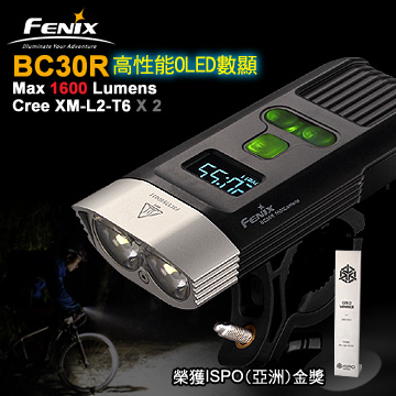

【停產】FENIX BC30R (公司貨) 1600流明 高性能OLED數顯自行車 特惠價
$4,990
$4,400
Fenix BC30R是一款具有剩餘續航時間顯示並採用雙光斑光學系統設計的一體式可充電自行車燈。完美的實現了騎車時直觀瞭解目前照明檔位的剩餘續航時間,並具有電量顯示功能,讓你更合理、安全的規劃自己的騎行活動。硬朗的造型設計風格,大面積金屬散熱以及人性化的按鍵定義,同時具有一鍵極亮和快拆自行車夾,配備2顆Cree XM-L2 T6 中白光 LED,最高亮度達到1600流明,所有功能和設計均按照專業騎行用戶的需求而精心定制,是你在騎行中最理想的照明工具。

品名:FENIX 高性能OLED數顯自行車燈
型號:#BC30R
◎具有剩餘續航時間和電量顯示
◎內置5200mAh/3.7V可充電電池,MICRO USB直充
◎使用2顆Cree XM-L2-T6 中白光LED,顯色性高
◎線控一鍵極亮1600流明
◎雙光斑光學照明系統
◎具有低電提示和智慧降檔功能
◎自行車夾快拆設計,燈頭角度可調節
◎人性化加減檔設計,檔位調節更方便、快捷
◎五個亮度檔位元和一個閃爍模式
◎恒流電路,亮度恒定
◎卓越的金屬散熱設計和結構
◎IPX-6級防水
