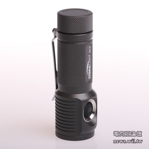

ZebraLight 斑馬SC5w OP 手電筒 500流明 中白光 AA *1
