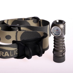

•LED: Cree Red XP-E
•智慧操控界面,可快速選擇設置各檔亮度
•IPX7防水等級(2米30分鐘)
•LED: Cree Red XP-E
•光輸出:
◦最高檔:高亮檔1: 100流明(0.9小時)或高亮檔2 : 61流明(1.9小時)/ 38流明(3.3小時)/ 4Hz 爆閃
◦中檔:中檔1 : 19流明(7.5小時)或中檔2: 10流明(12小時)/ 4.6 流明的(27小時)
◦低檔:低檔1 : 1 流明(4天)或低檔2 0.13流明(2.8週)/ 0.02流明(1.8個月)/ 0.003流明(2.8個月)
•工作電壓:0.7V - 2.5V。
•電池:一節1.5伏AA電池(鎳氫/鋰/鹼性)。不支持3.7伏(14500)鋰電池。包裝內不含電池。
•尺寸
◦直徑:21.3毫米
◦長度:70.1毫米
•重量:29克(不含電池和頭帶)
•高可靠輕觸開關,20萬次使用壽命
•智慧操控界面,可快速選擇設置各檔亮度
•IPX7防水等級(2米30分鐘)
•略松尾蓋可斷電
•優質光學玻璃,雙面增透膜
•3個檔位的基本操作
◦短按1下->高亮;短按2下->中亮;短按3下->低亮;短按->關。
◦長按(超過約0.6秒)->低-中-高循環,鬆開即設定。
•額外3個子檔的操作及配置
◦點亮後雙擊,可在兩個高檔、兩個中檔或兩個低檔之間切換。切換選擇有記憶。
◦第二子檔的配置:每個ZebraLight手電或頭燈出廠時都有6個默認的檔位設置,用戶若欲修改第二子檔位的默認設置,可做如下操作:在基本檔位上雙擊6次,進入配置模式。從第7次開始會在不同亮度或閃爍間循環,在選定檔位上短按,退出配置模式並記憶。
•電池剩餘容量提示
◦使用LED來提示估計的電池剩餘容量(閃爍1到4次)。在關閉時不停頓地連續短按4次,即可開啟電池剩餘容量提示。
•配件
◦可脫卸夾子一個
◦帶黑矽膠支架的頭帶一根
◦O型密封圈兩個
