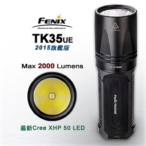

【已停產】FENIX TK35UE 2015旗艦版 (公司貨) 高亮戰術手電筒 2000流明 CREE XHP50
$4,490
Fenix TK35旗艦版是一款可?式的超高亮度多功能手電筒。採用Cree XHP50 LED,性能更高,產品體積更小,並擁有最高2000流明的5個不同的亮度檔位和2種閃爍及信號模式,使之足以適用於不同環境下的各種照明需求;在尾部獨特的雙開關控制下,既可以方便快捷的切換檔位,又保留了戰術開關一觸即亮的特殊優勢。兩列並排的電池倉設計不但便於攜帶和使用,還提供了順滑舒適的握持感,並且相容耐寒的CR123A或大容量的18650兩種鋰電池,把優秀的性能和使用感受完美地結合在一起,讓其成為戶外搜索、探洞照明、汽車備用燈等各種角色的全能尖兵。
本商品規格
(以下為原廠提供參考數據,非絕對)
品名:FENIX #TK35ue 2015旗艦版戰術手電筒
型號:#TK35UE-2015(出貨時不附任何電池)
◎使用Cree XHP 50 LED,壽命50000小時
◎使用2節18650可充鋰離子電池或4節3V CR123A鋰電池
◎161毫米(長)×50毫米(筒頭)
◎淨重240克 (不含電池)
◎恒流電路,亮度恒定
◎防反接設計,防止電池裝反對電路造成危害
◎低壓警示,在充電電池剩餘電量太低時提醒用戶及時更換
◎尾部雙按鈕開關控制,操作方便快捷
◎採用航空鋁材製造
◎表面進行了軍規三級硬質陽極氧化的抗磨處理
◎使用鋼化增透玻璃鏡片
