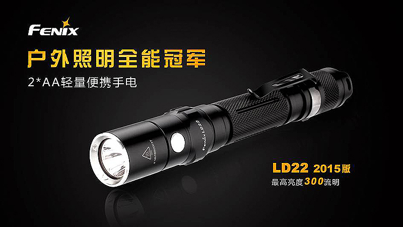

Fenix LD22 - 2015年新版 LED手電筒 / 最高300流明 AA*2
$1,950
Fenix LD22 2015版, 是一款使用2節AA電池的便攜式全能手電,最高亮度300流明,最長續航時間100小時。它不但擁有4檔亮度、爆閃、SOS、戰術點亮等眾多功能,還具備兩種操作模式,可滿足不同的操作習慣。你既可以在戶外模式中,通過尾部開關和頸部開關來進行操作;也可以在戰術模式下,體驗由尾部戰術開關帶來的更加高效、簡潔、適於單手控制的一鍵式操作。
