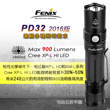

Fenix PD32 2016版 900流明 XP-L HI晶片 高性能口袋小直手電筒 18650*1/CR123A*2
產品規格
※本產品說明,僅供參考,請勿作為正式採購招標規格,如有需要,請來電我司洽詢相關業務人員。
(以下為原廠提供參考數據,非絕對)
品名:FENIX PD32 2106 高性能口袋小直手電筒
型號:#PD32-2016
◎使用Cree XP-L HI白光 LED,壽命50000小時
◎使用1節18650可充鋰離子電池或者2節3V CR123A 鋰電池
◎129.5毫米 (長) x 22.6毫米(筒身) x24毫米(筒頭)
◎淨重77克 (不含電池)
◎恒流電路,亮度恒定
◎相容AER-01、AER-02線控開關
◎低壓警示,在充電電池剩餘電量太低時提醒用戶及時更換
◎防反接設計,防止電池裝反對電路造成危害
◎過熱保護設定,防止外殼溫度過高影響使用舒適度
◎防滾、防滑的筒身設計,可倒立
◎尾部戰術開關,一觸即亮
◎頭部側按開關,一鍵調光換檔
◎採用航空鋁材製造
◎表面進行了軍規三級硬質陽極氧化的抗磨處理
◎使用雙面增透膜鋼化玻璃鏡片
如果你只想帶上一支手電筒,就能夠解決絕大多數的照明問題,那非Fenix PD32(2016)莫屬。PD32兼顧了亮度、續航時間、射程等諸多因素,是一款綜合能力出眾的便攜小直筒。它能夠滿足徒步、搜索、救援、軍警執法等多種照明需求。對單節18650和兩節耐寒CR123A電池的良好相容性,也使得PD32能夠適應不同的季候環境。
