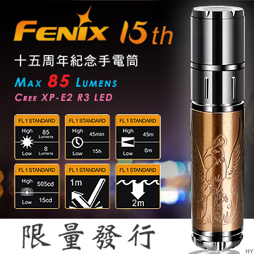

FENIX 15th 十五周年紀念手電筒 85流明 精美蝕刻鳳凰浮雕設計 AAA*1
◎ 使用Cree XP-E2 R3 LED,壽命50000小時
◎ 使用1節AAA電池
◎ 66.5毫米(長)×14.5毫米(直徑)
◎ 淨重31克(不含電池)
◎ 恒流電路,亮度恒定
◎ 採用不銹鋼材質打造
◎ FENIX鳳凰圖案設計,並採用電鍍玫瑰金表面處理工藝
FENIX 15th是FENIX十五周年推出的一款限量版精品手電筒,不銹鋼材質並採用鐘錶工藝精心打造,以鳳凰為主體浮雕圖案設計,有“吉祥、幸福、完美”,之寓意,是您日常隨身攜帶,收藏,饋贈之上品。 FENIX 15th使用一節AAA電池,最高亮度85流明。三個亮度檔位,充分滿足您對亮度和續航的不同需求。
注:上述參數只是一個近似值,以實際容量750mAh的鎳氫電池和包裝附帶的鹼性電池在實驗室環境中測試所得,可能會隨著燈具、電池和使用環境而發生變化。
*由於本產品高亮檔連續工作滿3分鐘時會自動切換至中亮檔的安全設定,故此高亮檔續航時間為累加時間。
