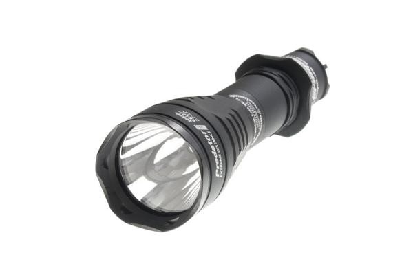

Armytek Predator Pro 掠奪者 XHP35 1700流明 原廠十年保固 戰術型高亮度電筒
$3,000
Armytek 加拿大,創始於2010年,擁有來自加拿大、歐洲和俄羅斯的軍事、飛機及航天領域的工程師設計家的國際性技術研發團隊,採用日本和美國生產的最好的LED和最先進的電子配件,完美地把現代技術和創新精神融於一身,充分滿足不同行業如特警、救援人員、自行車手,甚至是對光源有著特別苛刻要求人士的使用需求。Armytek 加拿大的堅固耐用和高品質必將成為專業人士選用的軍標電筒。 Armytek,不是隨意命名的,反映的主要理念為:軍用標準,一流技術,即是使用最先進的技術才會發現真正的工程藝術。
產品優勢
●來自軍事及航天工業的科學家和工程師的研發團隊
●採用日本和美國生產的最好的LED和最先進的電子配件
●航空鋁材質,堅固耐用,可靠安全
●纖細超輕,獨特的可站立尾部設計,側按式開關可單手操作
●防水防摔達至IP68等級
●超長10年保固
*最大的光輸出:1700 LED流明 /最大的光輸出(OTF):1400 OTF流明
光束距離:451/ 光強:50750 CD
*LED
Cree XHP35 Hight lntensity
耐衝擊藍寶石和防反射鍍膜玻璃鏡頭
長度:154mm體直徑:25.4mm頭部直徑:41mm重量(無電池):135
材質:航空級鋁合金/高級III型硬質陽極氧化400HV 高級防滑亞光表面處理
顏色:黑色
防水防塵標準:IP68(最高)/ 防水潛水:50/ 耐衝擊性:30
電源:1x18650鋰離子/ 2x18350鋰離子/ 2xR123鋰離子/ 2xCR123A
輸出電平及運行時間:
l  Turbo2: 1400流明(1h),
l   Turbo1: 800流明(1.7h),
l   Main3: 350流明(4h),
l   Main2: 150流明(10.5h),
l   Main1: 30流明(50h),
l   Firefly2: 1.7流明 (40d)
l   Firefly1:0.25流明(200d)
l   Strobe2: 15Hz, Turbo2, 2h;
l   Strobe1: 15Hz, Main2, 22h
*尾蓋開關clicky開關
操作
尾部開關控制ON / OFF,扭頭控制調光。
l  兩組電路模式,狩獵模式 / 戰術模式 (預設狩獵模式)
l  換組方式為在開啟時在任意檔位,燈頭連續轉鬆轉緊10次,可切換戰術/狩獵模式
l  燈頭轉緊為Turbo; 鬆開為可調光/ Strobe
l  Turbo檔位只能選用Turbo1/ Turbo2其中之一,換組方式為OFF狀態連續半按尾部開關15次,最後一下開關按到底ON,燈頭閃爍1 / 2次成功換組
狩獵模式
狩獵模式換檔順序為Firefly1> Firefly2 > Main1 > Main2 > Main3 (轉頭調光)
戰術模式
燈頭轉鬆為Strobe檔,旋轉燈頭可切換Strobe1 / Strobe2
轉緊燈頭為照明檔,旋轉燈頭可切換Turbo/main2
