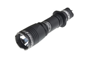

Dobermann Pro XHP35 HI
*最大的光輸出:1700 LED流明 /最大的光輸出(OTF):1400 OTF流明
*光束距離:395米 / 光強:39000 CD
*LED:Cree XHP35 Hight lntensity
*投射角度:5/40
*耐衝擊藍寶石和防反射鍍膜玻璃鏡頭
*長度:154mm體直徑:25.4mm頭部直徑:34mm重量(無電池):115克
*材質:航空級鋁合金/高級III型硬質陽極氧化400HV 高級防滑亞光表面處理
*顏色:黑色
*防水防塵標準:IP68(最高)/ 防水潛水:50米 / 耐衝擊性:30米
*電源:1x18650鋰離子/ 2x18350鋰離子/ 2xR123鋰離子/ 2xCR123A
輸出電平及運行時間:
l Turbo2: 1400流明(1h),
l Turbo1: 800流明(1.7h),
l Main3: 350流明(4h),
l Main2: 150流明(10.5h),
l Main1: 30流明(50h),
l Firefly2: 1.7流明 (40d) ,
l Firefly1:0.25流明(200d)
l Strobe2: 15Hz, Turbo2, 2h;
l Strobe1: 15Hz, Main2, 22h
*尾蓋開關clicky開關
操作
尾部開關控制ON / OFF及換檔,扭頭控制調光模式。
l 兩組電路模式,狩獵模式 / 戰術模式 (預設狩獵模式)
l 換組方式為在開啟時在任意檔位,燈頭連續轉鬆轉緊10次,可切換戰術/狩獵模式
l 燈頭轉緊為Turbo; 鬆開為可調光/ Strobe
l Turbo檔位只能選用Turbo1/ Turbo2其中之一,換組方式為OFF狀態連續半按尾部開關15次,最後一下開關按到底ON,燈頭閃爍1次 / 2次成功換組
狩獵模式
狩獵模式換檔順序為Firefly1> Firefly2 > Main1 > Main2 > Main3 (尾按調光)
戰術模式
燈頭轉鬆為Strobe檔,旋轉燈頭可切換Strobe1 / Strobe2
轉緊燈頭為照明檔,旋轉燈頭可切換Turbo/main2
