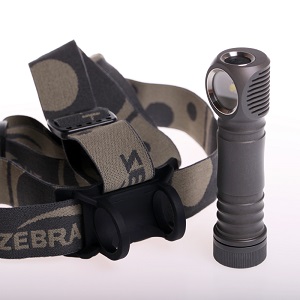

(停產) zebralight H603 Mk III XHP35 冷白 18650 頭燈
$3,200
內置的過放電保護
可快速選擇設置各檔亮度
採用航空級優質實心鋁棒
關機=》按1下進入高亮=》再按2下進入另一高亮
關機=》按2下進入中亮=》再按2下進入另一中亮
關機=》按3下進入暴閃=》再按2下進入另一暴閃
關機=》按4下進入電量測試
關機=》長按進入低亮,持續長按,低中高循環。
高1、中1、低1是固定的,另一個可設定。
點亮狀態(低/中/高)=》連續切換5次(按2下方式切換),
第6次開始就會在3個子檔切換,選好後,按1下關掉,就設定好了。
#暴閃不能設定只能切換。
