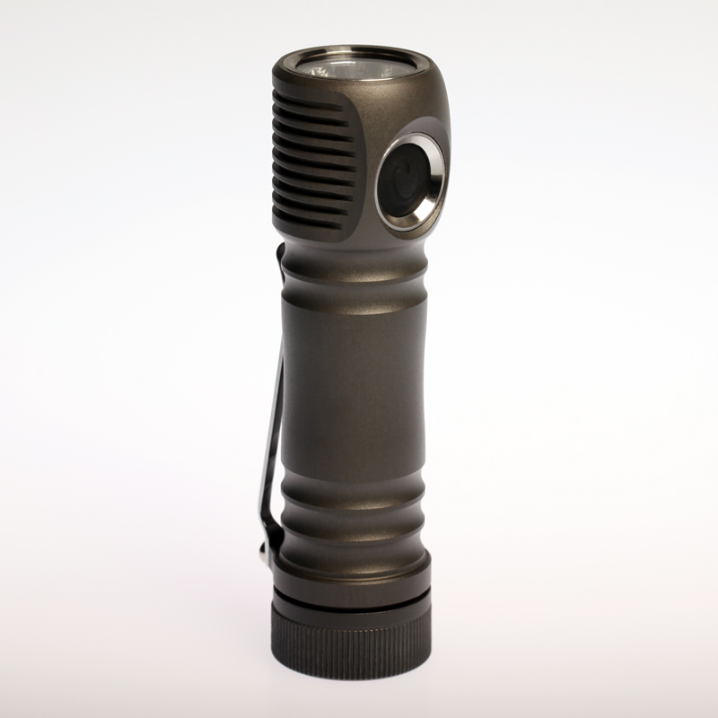

● LED:Cree XHP35中白(色溫4500 K)/XHP35冷白(色溫5700 K)/
●亮度和持續時間
冷白光
■高檔1: 1300流明(PID,約2.2小時)高檔2: 670流明(PID,約2.8小時)/ 360流明(4.3小時)/ 160流明(12小時)
■中檔1: 70流明(33小時)中檔2: 32流明(73小時)/ 12流明(8天)
■低檔1: 3.8流明(18天)低檔2: 0.43流明(2.8月)/ 0.06流明(5.1月)/ 0.01流明(7.1月)
■低信標快閃模式:低檔亮度0.2Hz信標/高檔亮度0.2Hz信標/高檔1亮度4Hz快閃/高檔1亮度19Hz快
中白光
■高檔1: 1126流明(PID,約2.2小時)高檔2: 580流明(PID,約2.8小時)/ 312流明(4.3小時)/ 139流明(12小時)
■中檔1: 61流明(33小時)中檔2: 28流明(73小時)/ 10流明(8天)
■低檔1: 3.3流明(18天)低檔2: 0.37流明(2.8月)/ 0.05流明(5.1月)/ 0.01流明(7.1月)
■低信標快閃模式:低檔亮度0.2Hz信標/高檔亮度0.2Hz信標/高檔1亮度4Hz快閃/高檔1亮度19Hz快閃
所測亮度均為經過反光杯透過玻璃後的OTF(實際輸出)值。
參數和特色
‧LED:Cree XHP35中白(色溫4500 K)/XHP35冷白(色溫5700 K)/
‧亮度和持續時間
冷白光
中白光
●工作電壓範圍:2.7伏~6.0伏。
●電池:一節3.6V~4.35V,18650尺寸的鋰電池。包裝內不含電池。圖片顯示電池僅做尺寸對比用。
●待機狀態下電池壽命:可以忽略(約16年)。
●光斑類型
■泛光光斑角度80度
■中心光斑角度12度
●尺寸
■直徑:24.5毫米
■長度:92.5毫米
●重量:38克(不含電池)
●特色
■ PID溫控輸出(2個最高亮檔)
■電池容量指示器(LED閃爍1-4次,快按4次開啟此功能)
■電池容量不足時,自動往下跳檔
■內置電池放電保護(切斷電壓2.7伏)
■高可靠輕觸開關,20萬次使用壽命
■智能操控界面,可快速選擇設置各檔亮度
■採用航空級優質實心鋁棒,經過數控車床和四軸加工中心精密切削而成。
■特有的散熱設計:手電筒身由鋁棒兩端掏空成型,LED鋁基板直接緊固,形成 筒身散熱器,其散熱效果遠遠超出傳統的鋁基板到電路倉、螺紋、氧化層、燈頭和筒身的多層多段設計。
■高強度自然色Ⅲ級硬質氧化
■優質光學玻璃
■防滾,可倒立
■略松尾蓋可斷電
■ IPX7防水等級(2米,30分鐘)
