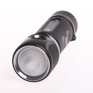

產品特點
-電子高可靠輕觸開關
-智能操控界面,可快速選擇設置各檔亮度
-採用航空級優質實心鋁棒,經過數控車床和四軸加工中心精密切削而成。
-特有的散熱設計:頭燈筒身由鋁棒兩端掏空成型,LED鋁基板直接緊固,形成筒身散熱器,其散熱效果遠遠超出傳統的鋁基板到電路倉、螺紋、氧化層、燈頭和筒身的多層多段設計。
-高強度自然色Ⅲ級硬質氧化
-優質光學玻璃,雙面增透膜
-橘皮反光杯
-電池反接保護
-口袋夾
-掛繩環
-IPX7防水等級(2米,30分鐘)
參數和特色
-LED:Cree XHP50 中白光(CRI:93-95 色溫:5000K)
-亮度和持續時間
高檔1:1500 流明(約2.3小時)高檔2: 660流明(約2.7小時)/ 429流明(2.9小時)/ 270流明(4.1小時)
中檔1:100流明(12.5小時)中檔2: 34 流明(36小時)/ 19流明(2.6天) 10.4流明 (4.6天)
低檔1:0.9流明(15.5天)低檔2: 0.76 流明(1.9個月)/ 0.37流明(2.7個月)/ 0.18流明(4個月)
所測亮度均為經過反光杯透過玻璃後的OTF(實際輸出)值。持續時間測量所用的電池為ZL631電池。
電池:18650 3.6/3.7V鋰電池。包裝內不含電池。
-光斑類型
泛光光斑角度90度
中心光斑角度10度
-外形尺寸
頭部直徑:30毫米
主體直徑:25毫米
長度:101.6毫米
-重量:78克(不含電池)
