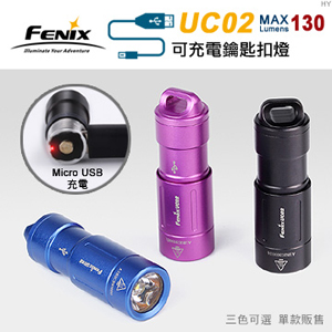

Fenix UC02是一款支持USB直充的EDC手電。它小巧便攜,長度僅43.2毫米,淨重8克!同時,還擁有130流明的最高亮度!設置兩個亮度檔位,IPX8級防水。將簡潔流暢的外觀設計與高效可靠的技術方案集於一身,相信UC02定會成為您的EDC新寵。

1、擰開筒頭,將充電線的Micro USB端口插入手電的充電插口。
2、若電池電量比較飽滿,則充電指示燈將會以綠色亮起,表示無需充電。否則,充電指示燈將會以紅色亮起,待充滿後再轉變為綠色。手電內置的Fenix 10180可充鋰離子電池,從電量基本耗盡到完全充滿的時間約為45分鐘。
3、停止充電後,拔下充電線,擰上筒頭即可正常使用手電。

品名:FENIX UC02可充電鑰匙扣燈
型號:#UC02淡藍/#UC02羅蘭紫/#UC02亮黑◎使用Cree XP-G2 S2白光 LED,壽命50000小時
◎使用1節10180可充鋰離子電池
◎可插入Micro USB接口的充電線,直接對10180可充鋰離子電池充電
◎43.2毫米 (長) x 14毫米(筒頭直徑)
◎淨重8克 (不含電池)
◎防反接設計,防止電池裝反對電路造成危害
◎採用航空鋁材製造
◎表面進行了軍規三級硬質陽極氧化的抗磨處理
◎使用高效率的全反射透鏡
