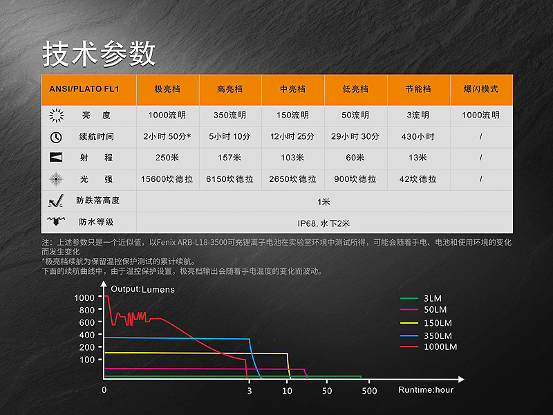

PD35 V2.0是一款精緻、便?的高性能戰術手電,配備CREE XP-L HI V3 LED,輕鬆實現1000流明最高亮度和250米最遠射程;尺寸小巧,性能精悍;擁有五種亮度檔位和爆閃模式,並具備電量指示功能;戰術尾按與金屬側按,雙按鍵設計,操作快捷;同時兼容18650鋰離子電池和耐寒的CR123A電池,無縫對接不同應用場景;十分適用于戶外照明,軍警巡邏以及緊急備用。
注:上述參數只是一個近似值,以Fenix ARB-L18-3500 18650可充電鋰離子在實驗室環境中測試所得,可能會隨著手電筒、電池和使用環境的變化而發生變化。
*極亮檔續航為保留溫控保護測試的累計續航。

◎使用Cree XP-L HI V3 LED,壽命50000小時
◎使用1節18650可充鋰離子電池或者2節3V CR123A 鋰電池
◎138毫米 (長) x 23毫米(筒身直徑) x25.4毫米(筒頭直徑)
◎淨重88克 (不含電池)
◎具備開機電量指示和低壓警示功能
◎恒流電路,亮度恒定
◎防反接設計,防止電池裝反對電路造成危害
◎防滾、防滑的筒身設計
◎尾部戰術開關,一觸即亮
◎頸部調光按鈕,一鍵調光換檔
◎高強度6061耐氧化鋁材製造
◎表面進行了HAIII硬質陽極氧化抗磨處理
