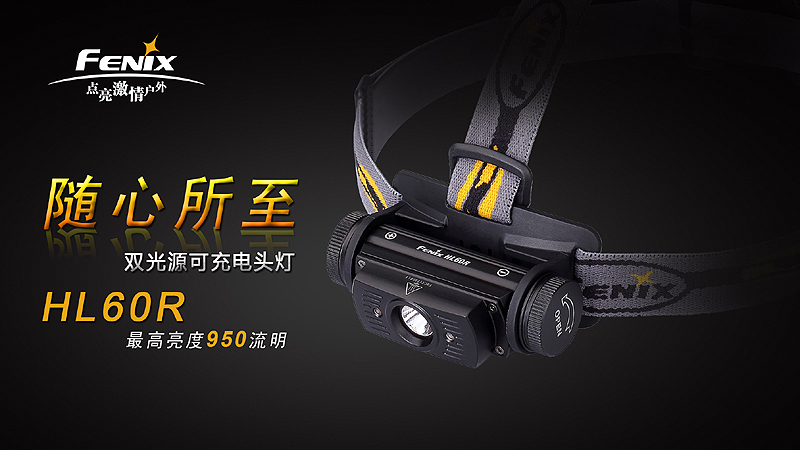

FENIX HL60R 雙光源可充電頭燈 Micro USB充電功能
$2,690
具備便捷的USB充電功能,Fenix HL60R用一節18650電池供電即可輸出最高亮度950流明,有效射程116米,最長續航時間達100小時。HL60R採用中白光源,顯色性佳,通過頭部側按開關,一鍵控制5個白光檔位和1個紅光檔位。
具備便捷的USB充電功能,Fenix HL60R用一節18650電池供電即可輸出最高亮度950流明,有效射程116米,最長續航時間達100小時。HL60R採用中白光源,顯色性佳,通過頭部側按開關,一鍵控制5個白光檔位和1個紅光檔位。全金屬結構,IPX-8級防水,加上先進的恒定亮度技術,相信HL60R是您進行高海拔攀爬、探洞等戶外活動的上佳選擇。
