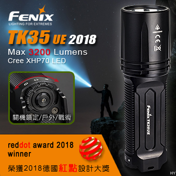

(附電池) Fenix TK35UE 3200流明 300米 USB 雙電池手電筒
◎使用1顆Cree XHP70 LED,壽命50000小時
◎使用2節18650可充鋰離子電池
◎±10%: 164.5毫米 (長) x 48毫米(筒頭)x 43毫米(筒身)
◎±10%:淨重286克 (不含電池)
◎3200流明的超高亮度,300米射程
◎創新的撥盤開關,戶外、戰術以及關機模式輕鬆切換
◎電池架具有Micro USB充電功能
◎具有快速關機鎖定功能,有效防止誤按
◎具有一鍵爆閃功能
◎具有電量顯示和低電警示功能
◎恒流電路,亮度恒定
◎防反接設計,防止電池裝反對電路造成危害
◎採用高強度耐氧化鋁材製造
◎表面進行了軍規三級硬質陽極氧化的抗磨處理
◎使用雙面增透膜鋼化玻璃鏡片

TK35UE 2018是一款超高亮、多功能可充電手電。創新設計的撥盤開關,不僅可以快速切換戰術模式、戶外模式,同時還有快速關機等安全設計,它採用CREE XHP70 LED,最高亮度3200流明,最遠射程300米。2節18650電池驅動,電池架具有Micro USB充電功能;同時具有一鍵爆閃和電量顯示功能。扁平化筒身以及獨特的尾部雙開關和撥盤切換模式等設計,使TK35UE 2018非常適用於軍警戰術、戶外搜索以及探險等多種戶外照明活動。
