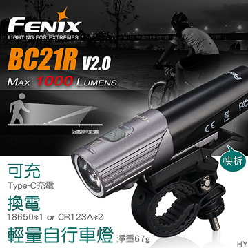

【停產】FENIX BC21R V2.0 1000流明 Type-C直充 可充換電輕量單車燈 特惠價
BC21R V2.0是一款輕量可充換電自行車燈,遠近雙光斑照明,最高亮度1000流明;全金屬散熱鰭、IP66防護等級,輕鬆應對各種複雜戶外環境;擁有USB Type-C充電端口,同時可更換電池,具有電量指示功能;1節18650可充電鋰離子電池供電,兼容2節CR123A鋰電池供電;配備快拆車夾,也可搭配頭盔支架使用,多種使用方式選擇。
