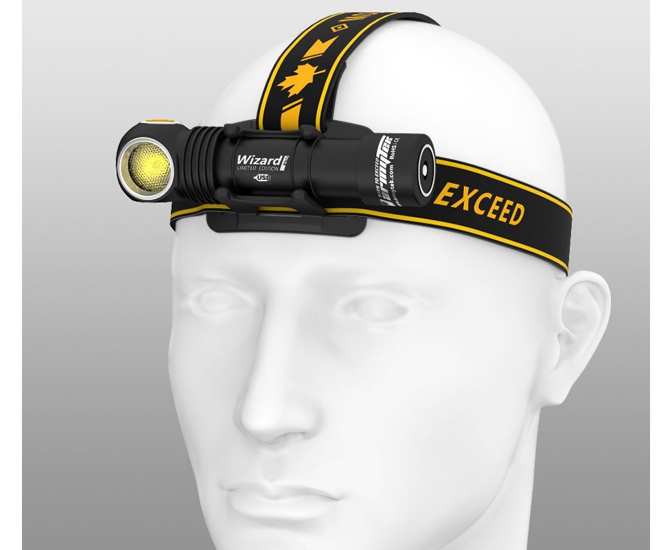

Armytek Wizard PRO NICHIA 1400流明 中白光 頭燈 手電筒 USB充電 尾部磁吸 登山 高顯色 攝影補光 野營 拍照 含原廠電池*1 適用MOLLE織帶 標準全配
【保固十年】
↓工程帽夾需另外加購:300元
規格:
• LED:Nichia 144AR (日亞高顯色版)
• LED的光輸出:1770 lm(日亞高顯色版)4500K
• OTF亮度輸出:1400 lm
• 投射距離:97米
• 光學:TIR光學
• 中心光斑:70°
• 泛光角度:120°
• 5米處的光斑大小:7米
• 耐衝擊藍寶石和防反射塗層的玻璃鏡片
尺寸和重量:
• 長度:101mm 體直徑:24.5mm 頭直徑:29mm
• 重量(無電池):65克
特色:
• BODY耐磨表面處理:高級III型硬質陽極氧化400HV
• 機身顏色:黑色 PREMIUM防滑亞光面處理
• 防塵防水標準:IP68(最高)防水潛水:10米
• 工作溫度:-25 .. + 40°C
• 雙O型圈防水BEST
• 可靠的彈簧結構保護電池
• 不銹鋼可拆卸CLIP、長壽命梯形螺紋
• 橡膠戰術握FIRM HOLDING
• 易於拆卸掛繩
