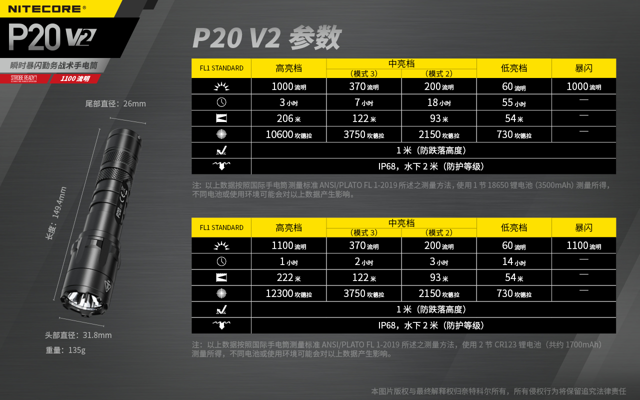

最大輸出 1100 流明
最大射程 222 m
最大光強 12300 cd
續航時間 55 h 0 m / 2.29 d
LED CREE XP-L2 V6 LED
光杯種類 光面杯
使用電池 1 × 18650 ,2 × CR123 ,2 x RCR123
特殊模式 暴閃
色溫類型 白光
筒身長度 149.4 mm / 5.88 in
頭部直徑 31.8 mm / 1.25 in
產品重量 135 g / 4.76 oz
產品特點 瞬時暴閃
應用場景 裝備,執法,軍事,搜索
