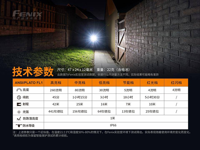

Fenix E03R可充電鑰匙扣手電筒最高有260流明的亮度,並有138ft(42m)的距離投光。頂部開關,有六個檔位操作,包括四個亮度級別以及紅光和紅色閃爍。電池電量指示燈可讓您知道何時需要充電。通過USB Type-C充電端口為內置電池快速充電。它的長度不到2英寸,不僅是完美的日常攜帶尺寸,而且還具有IP66防濺水和防塵等級,堅固耐用。將此燈掛於您的鑰匙串上,口袋或抽屜中,隨時隨地觸手可及。
E03R尺寸:
長度:47毫米(1.85英寸)
寬度:24毫米(0.94英寸)
高度:12 毫米(0.47英寸)
E03R重量:
0.78盎司 (22克)包括電池
E03R電池:
內置200mAh鋰聚合物電池
