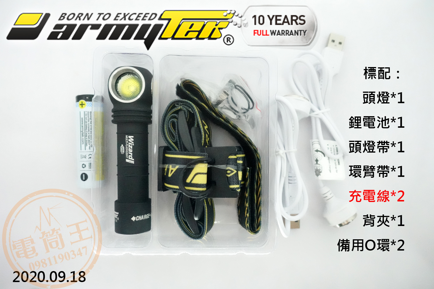

Armytek Wizard WR 1300流明 紅白雙光源(中白光) 最強紅光 夜間生態 頭燈 L型直角燈 附電池 加拿大 防水十米!
Armytek 台灣代理合約文件
加拿大名廠 Armytek 出品
內置白光 + 紅光 LED,光度高達 1300 流明 (WARM 最高亮度為1200流明)
附送原廠 18650 (3200mAh) 充電池,USB 磁鐵充電功能
防水、防塵、可拆式設計
模式 (白光):
- 最高:1000 流明 (1小時)
- 高:350 流明 (3.5小時)
- 中:115 流明 (12小時)
- 低:2.3 流明 (15天)
- 爆閃:350 流明 (15小時)
模式 (紅光):
- 最高:250 流明 (2小時)
- 高:70 流明 (11小時)
- 中:15 流明 (48小時)
- 低:0.5 流明 (15天)
- 爆閃:250 流明 (8小時)
LED:White + Red LED,壽命長達 50000小時
流明:最高 1300 流明 (WARM 最高亮度為1200流明)
射程:最遠 97 米
防水:IP68 (水下 10 米)
筒身:航空鋁合金,高級III型硬質陽極氧化 400HV,高級防滑貼面表面處理
開關:頂部
電池:1x 18650
尺寸:108 x 24.5 x 29mm
淨重:65 g
附送:原廠 18650 (3200mAh) 充電池、腰夾、頭帶、頭帶扣,後備防水圈,充電線*2
