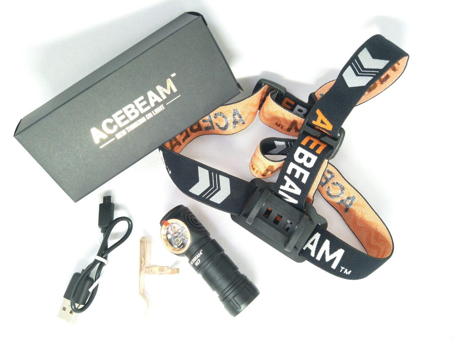

配件:
1 x ACEBEAM 18350 1100毫安電池;1 x Micro-USB充電線;1 x 防滑頭燈帶;1 x 抱夾;
2 x 備用防水O圈;1 x 保修卡;1 x 說明書;1 x 電池警告卡

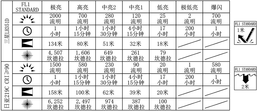

注:以上數據按照國際手電筒測量標準ANSI/NEMA FL1所述之測量方法,所用電池為1節ACEBEAM 18350 1100毫安電池,不同電池或使用環境可能會對以上數據產生影響。
極亮檔續航時間為智能降檔測試的累計續航時間。

操作步驟
單擊按鍵,開/關機;
檔位切換:開機狀態下,長按尾部開關將進行低亮→中亮1→中亮2→高亮循環,鬆開按鍵,即選定當前檔位;選定的檔位可被記憶。
極亮:任何狀態下,快速雙擊,進入當前檔位的極亮檔;再次雙擊將在極亮與記憶檔位之間切換。
極低亮:關機狀態下,長按開關0.5秒進入極低亮模式。
爆閃:任何狀態下,快速三擊,進入爆閃。
鎖定/解鎖
鎖定:關機狀態下,長按開關進入極低亮模式後繼續長按3秒,電筒會閃爍三次,鎖定電筒;此時任何操作均為無效。
解鎖:鎖定之後,長按開關6秒即解鎖,並進入低亮模式。
極低亮檔和極亮檔無記憶。
