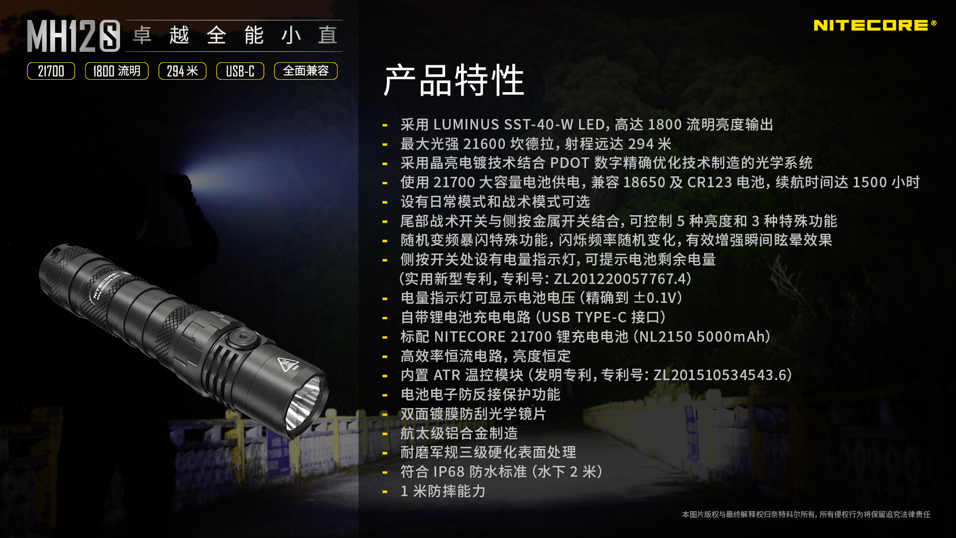

MH12S採用晶亮電鍍技術結合PDOT數字精確化技術製造的光學系統,迸發1800流明強光,光強可達21600坎德拉,294米精準遠射。具有日常和戰術兩種使用模式,五檔亮度和三種特殊功能,滿足日常應急、防身自衛、戶外活動、工業檢查、執勤巡邏等場景所需。
MH12S使用1節大爆發力21700鋰電池供電,同時兼容18650電池、CR123電池及RCR123電池。不僅如此,還支持USB-C直充,高效便捷!續航時間長達1500小時,60天連續使用不停歇。內置ATR溫控模塊,可根據手電的工作狀態和外界溫度自動調節亮度輸出,以確保手電能長時間穩定工作。
多戰術指環卡槽設計,兼容升級!可搭配NTR10戰術指環使用:用戶可根據手掌尺寸調節戰術指環的位置,增加操作靈活性,迅速便捷,快人一步!標配專為執勤而設計的NTH10手電快拔套,尺寸緊湊,輕便靈活,可快速拔出手電筒。可拆式抱夾,攜行方式豐富:可夾附在褲袋、背包或MOLLE系統上,攜行方式豐富多樣;搭配手繩使用,隨時隨地解放雙手。IP68級防水,水下2米可正常工作,適合全天候使用。

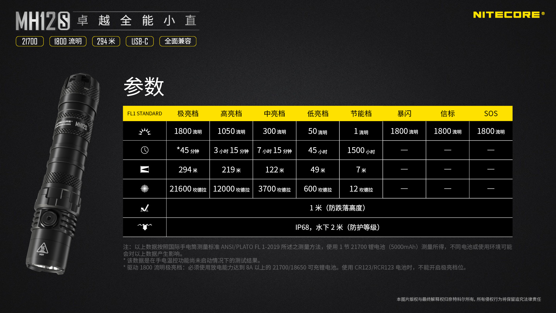

最大輸出 1800 流明
最大射程 294 m
最大光強 21600 cd
續航時間 1500 h 0 m / 62.5 d
LED Luminus SST-40-W LED
光杯種類 光面杯
使用電池 1 × 18650 ,2 × CR123 ,2 x RCR123,1 x 21700
特殊模式 信標,SOS,暴閃
色溫類型 白光
筒身長度 141 mm / 5.55 in
頭部直徑 25.4 mm / 1.00 in
產品重量 75.5 g / 2.66 oz
應用場景 裝備,執法,戶外/露營
