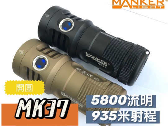

【限量特惠】Manker MK37 5800流明 935米射程 高亮度 遠射手電筒 SBT90 GEN2 LED 防水 (含原廠電池*3) 腳架孔 露營 特惠價
(含原廠18650電池*3版本)
注意!MK37需使用放電超過15A的鋰電池才能驅動最高亮度

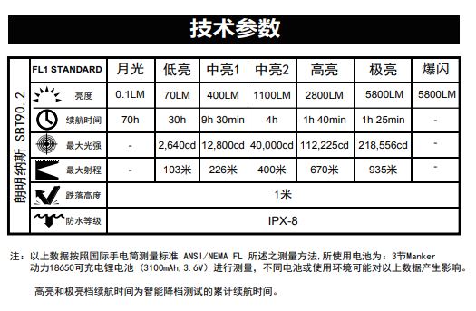

採用1顆LUMINUS SBT90.2燈珠
最高5,800流明輸出,最大光強218,556坎德拉,最遠射程935米
採用新一代PMMA全反射光學透鏡,使光束更遠同時兼顧近距離更柔和的泛光
採用雙面鍍膜防刮光學鏡片,使出光率更高
Manker 台灣指定總代理-手電筒保固五年

基本參數:
採用雙面鍍膜防刮光學鏡片,使出光率更高
使用3節18650可充電鋰電池(不含)
工作電壓:8.7V-12.6V
高效率恆流電路,亮度恆定無閃爍
內置智能溫控模塊,可根據手電工作狀態和外部溫度自動調節亮度
內置防電池反接和過放模塊,保護電池和電路
側按按鍵內藏電量指示燈,可顯示電池電量
UI邏輯清晰,簡單快捷
一鍵控制,單手即可操作所有檔位和功能
鎖機功能,防誤對準亮
月光檔有5種低亮度任選(0.1-2流明),滿足不同需求
具有智慧型記憶功能
採用實心航空鋁材,精密加工成型
表面處理:軍規三級硬質陽極氧化抗磨處理
筒身顏色任選:黑色,沙色
筒體雙向散熱鰭設計,有效減輕手電重量,加強散熱性
筒身自帶標準腳架接口,便於安裝固定,可作為營地燈或固定照明燈使用
筒身採用精美的鑽石紋滾花設計,有效防止手滑
尾部具有3.5mm掛繩孔
尾部平整設計,方便倒立使用
符合IPX-8防水標準(水下2米)
1米防摔能力
輕量便攜,重量僅298克(不含電池)
標準配件:手電套* 1,手繩* 1,備用O型圈* 1,說明書* 1,3 . 8轉1/4轉接頭
