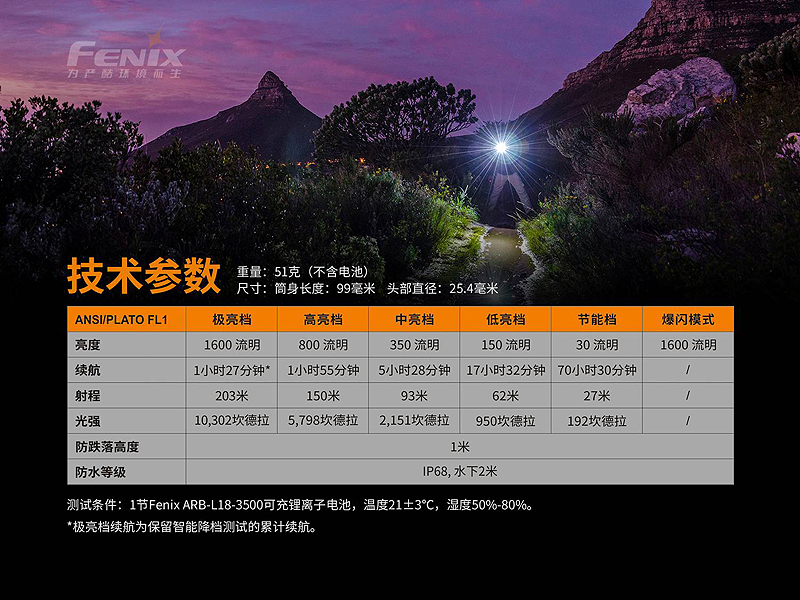

產品大小 99 x 25.4 x 21.5mm
產品重量 51g(不含電池)
適用電池 標配1節18650可充鋰離子電池
最高輸出 1600流明
使用LUMINUS的SST40 LED,壽命50000小時
具有1600流明的最高亮度和203米的最遠射程
使用1節18650可充鋰離子電池,緊急情況下可採用2節CR123A鋰電池作為備電
99毫米(長)×21.5毫米(筒身直徑)×25.4毫米(筒頭直徑)
淨重51克(不含電池)

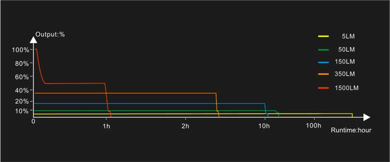

智能降檔、定時降檔:
當手電在極亮檔持續工作一分鐘後,在30秒內亮度降到900流明。
溫控降檔
1、檢測到溫度大於等於65度時,亮度會緩慢遞減,達到350流明停止遞減,檢測到溫度小於65度時,亮度會緩慢遞增,達到900流明停止遞增。
2、降亮度後,若再次循環切換檔位回到極亮檔,電路溫度低於65度,則以1600流明點亮,溫度高於65度,則以900流明點亮。
