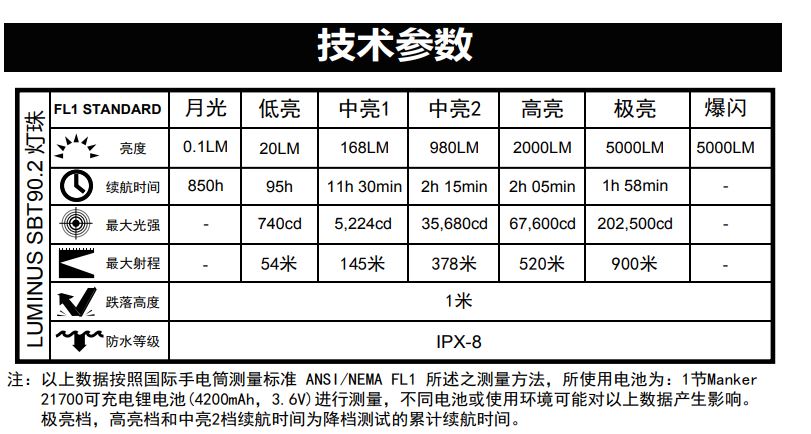

採用1顆LUMINUS SBT90.2燈珠
最大亮度5,000流明,最大光強202,500坎德拉,最遠射程900米

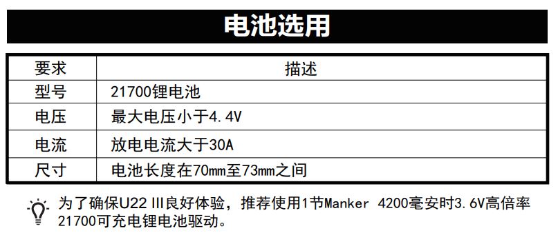

使用1節21700可充電鋰電池(不含)
工作電壓:2.9 V - 4.2 V
高級電源管理技術可實現超低待機功耗
內置防止電池反接,過放和過充模塊,保護電池和電路
內置TYPE-C USB直充口,最大支持5V/3A快速充電
使用標配USB-C線,也可對外放電(最大支持5V/2A)作為移動電源使用
側按按鍵內藏指示燈,可顯示電池電壓狀況
UI邏輯清晰,簡單快捷:
- 一鍵控制,單手即可操作所有檔位和功能
- 月光檔有5種低亮度可選(0.1 - 5流明),滿足不同需求
- 關機狀態下,單擊進入普通檔,長按開關可簡易化切換檔位
- 任何狀態下(除鎖機外),雙擊都能進極亮檔位
- 三擊進入特殊檔位爆閃/信標/SOS
- 具有記憶功能
- 鎖機功能,防誤觸點亮
- 按鍵呼吸燈模式
