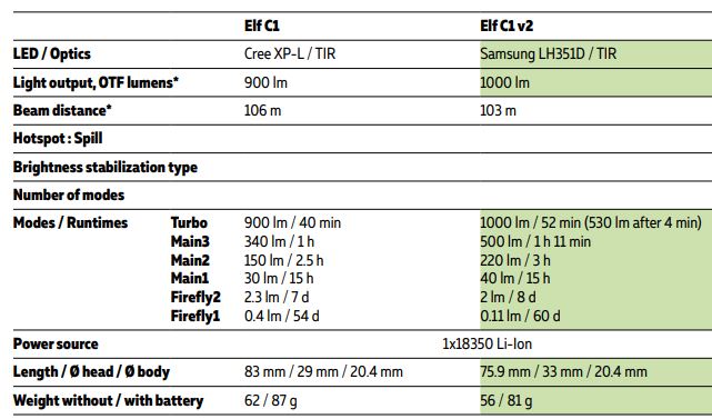

基本參數:
LED:Samsung LH351D /TIR
最高亮度:1000流明 (白光)
射程距離:103米
亮度選擇:6個亮度  (1000lm(530lm)/ 500lm/  220lm/  40lm/ 2lm/ 0.11lm
泛光角度:70°:120°
使用電池:18350x1
尺寸:111.3mm /33mm /20.4mm
重量:不含電池56g  含電池81g
防水:IP68 水下十米可達兩小時(不可操作)
防摔:10米高度
標準配件:18350 900mAh,Micro USB電纜,頭燈帶,夾子,2個備用O形圈,用戶手冊
光色:提供冷白光及暖白光(中白)兩種可選,中白光的手電筒光輸出減少約7%,光束距離減少約3%
以上所有規格均為基於ANSI / NEMA FL1-2009標準的測試結果
保固:十年(非人為破壞)
