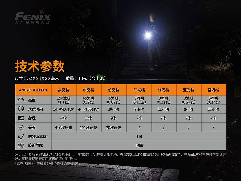

最高亮度150流明,最遠射程40米
TYPE-C充電
使用MATCH CA18 白光LED和億光2835紅光LED、億光2835藍光LED,壽命50000小時
內置275mAh鋰聚合物電池
多功能手電、信號燈,多場景適用
迷你尺寸,輕量便?佩戴無感
紅藍燈警示功能,夜跑夜騎更安心
電子鎖定防誤觸
尺寸(±10%):52(長)× 23(寬)× 20(高) 毫米
重量(±10%):18克(含電池)

注:上述參數依據ANSI/PLATO FL1標準,使用275mAh鋰聚合物電池,在溫度21±3℃和濕度50%-80%的情況下,於Fenix實驗室環境下測試得出。實際表現隨著使用環境的變化而變化。
*高亮檔續航為保留智能保護測試的累計續航。
