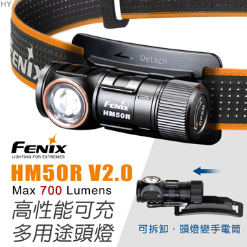

FENIX HM50R V2.0 700流明 白光 紅光輔助 高性能可充電多用途頭燈 輕量頭燈 防水 防摔 登山 強光 USB-C
最高亮度700流明,最遠射程115米
使用1顆Cree XP-G3 S4 白光LED,壽命 50000小時
標配1節16340可充電鋰離子電池
巧妙結構設計,頭燈主體拆卸後可作手電使用
紅白雙光源,滿足多場景照明需求
USB Type-C接口設計,大電流快速充電
按鍵鎖定保護功能,防止誤觸點亮導致電量耗光
採用A6061-T6鋁材製造
表面進行了HAIII硬質陽極氧化抗磨處理
Fenix HM50R V2.0是一款高性能可充電多用途頭燈。標配1節16340可充電鋰離子電池,最高亮度達700流明,最遠射程115米。頭燈體積小巧,構造巧妙,拆卸下來可當手電使用;紅白光源適用多種環境,Type-C大電流快速充電,加上防水耐摔的IP68防護,充分滿足戶外徒步及工業檢修等環境的照明需求。

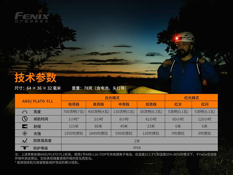

產品大小
64 x 36 x 32毫米
產品重量
78克(含電池、頭燈帶)
適用電池
標配1節700mAh鋰電池(自帶Type-C充電口)
包裝清單
HM50R V2.0頭燈、ARB-L16-700P鋰離子電池、Type-C充電線、備用防水圈、說明書、保修卡

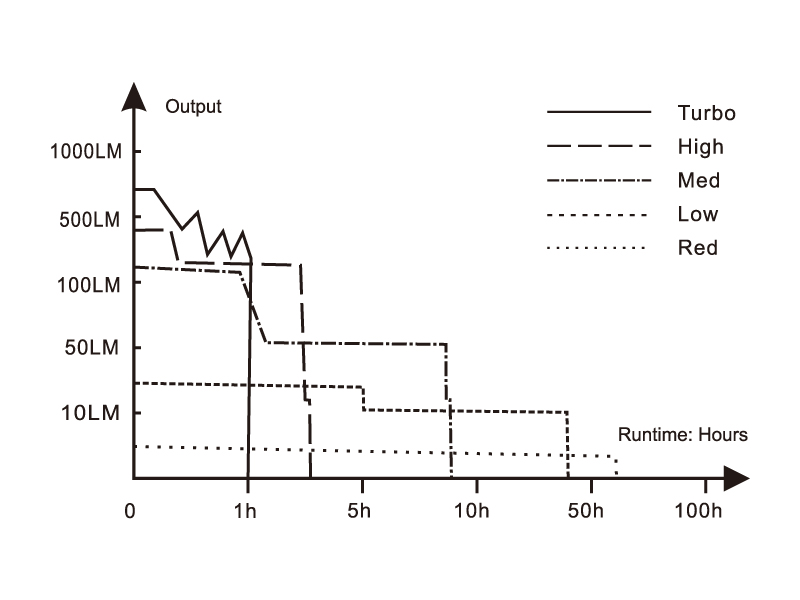

六、我的燈具在使用一會兒後會自動降低亮度,且無法點亮更高的檔位,這是為什麼?
答:HM50R V2.0自動降檔有兩種可能情況:
1、溫控降檔:燈具長時間以高亮檔工作會積累大量熱量,為避免外殼溫度過高影響使用舒適度,當電路檢測到溫度超過60℃時,燈具會自動逐漸降低亮度。
2、低壓降檔:燈具檢測到電池電壓過低時,會逐步地自動降低當前工作檔位,直到降低到最低亮度檔位為止。
