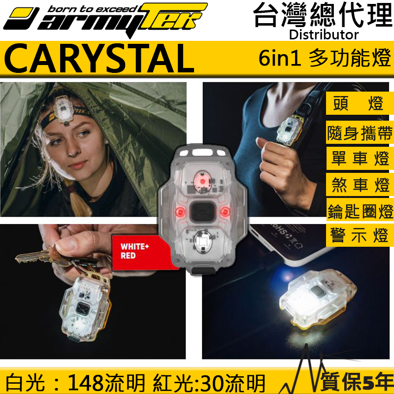

加拿大 Armytek CRYSTAL 148流明 多功能頭燈 34克 鑰匙燈 警示燈 帽沿燈 單車燈 輕裝備 特惠價
$750 $699
光源顏色:白/紅
照明模式:3段亮度白光/3段亮度紅光/白光閃爍/紅光閃爍/白光月光檔/紅光月光檔
亮度模式:白光 148 /36/5/0.1流明 紅光30/12/2/0.1/流明

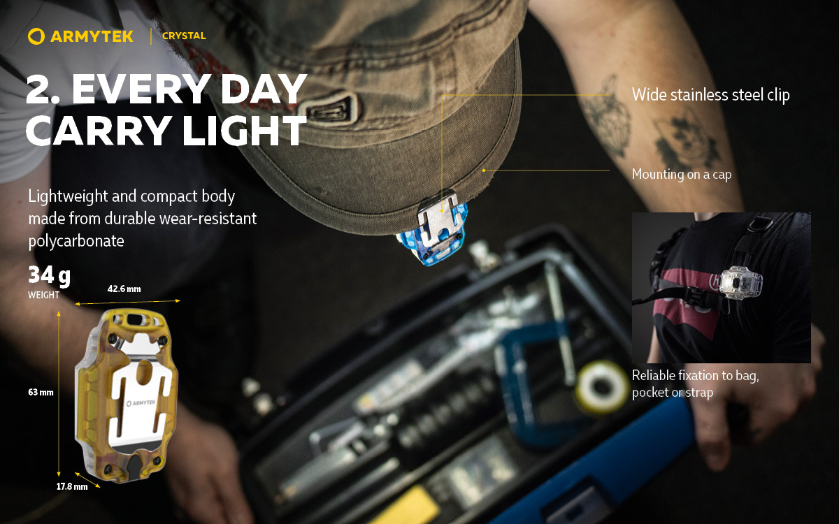

重量:34公克
長x寬x高:6.3 x 4.3 x 1.5公分

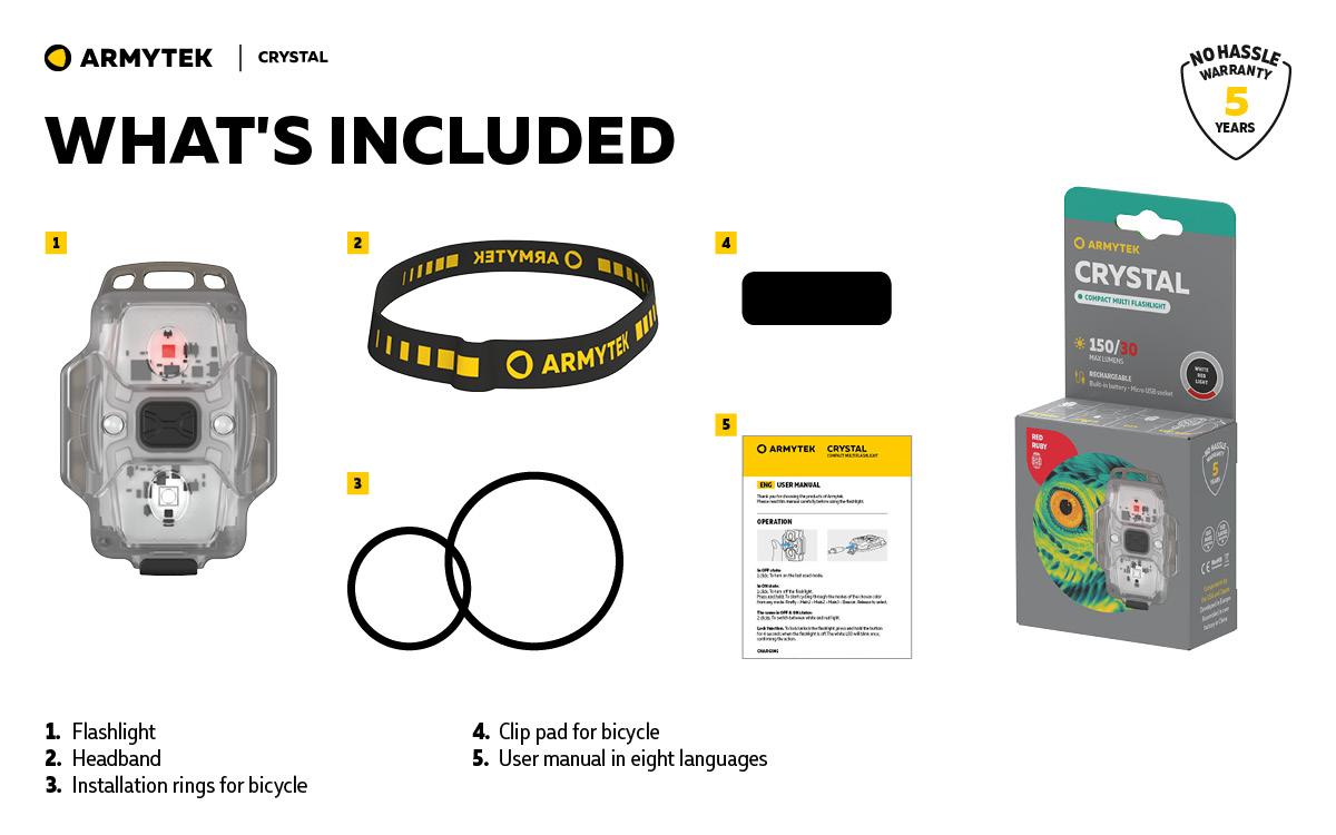

Armytek Crystal 警察服務、遊客或隨身攜帶的照明燈,他們在日常使用、工作和家庭車庫中需要良好的光源。它非常適合標記您的位置等。非常輕的結構配備實用的夾子和鑰匙扣,讓您可以隨身攜帶。手電筒可以連接到腰帶、頭盔、自行車或套裝中的鬆緊帶上。Crystal可以有效地用作頭燈。

■ 由耐用材料製成的鑰匙圈

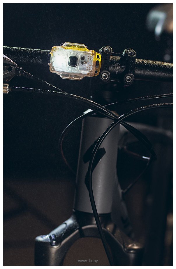

■ 用於安裝在自行車上的矽膠環
■ 穩定的白色和紅光用作頭燈或日間行車燈

■ 用於緊固的鋼夾

■ 同時提供兩種光源LED 白光和 LED 藍/紅

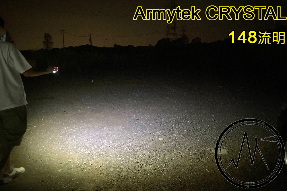

■ 最大光通量 - 148 lm
規格:
白光1:148流明 2h 15min
