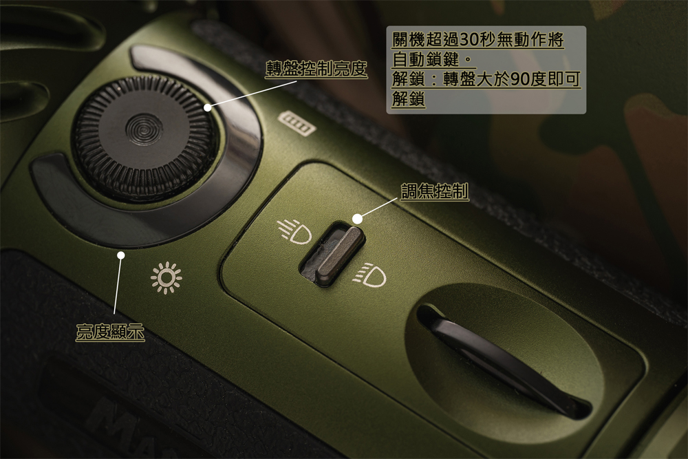

一個簡單的撥動開關可選擇聚光燈或泛光燈;直觀的旋鈕開關可打開燈光並在7個輸出級別上循環。(注意:將旋鈕開關快速旋轉90度以將其解鎖。)

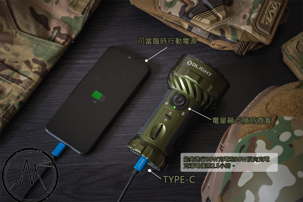

能夠進行30W充電和30W反向充電。充滿電僅需2.5小時。能夠為電話,平板電腦或使用USB-C電源的任何設備充電。

USB-C端口本身是防水的,並且通過光圈葉片式端口蓋可以防塵,該端口蓋可以通過旋轉尾蓋來打開和關閉。
有機矽表面,牢固握持;隱藏的掛繩孔便於攜帶;指示器顯示亮度級別,電池電量和充電狀態。
