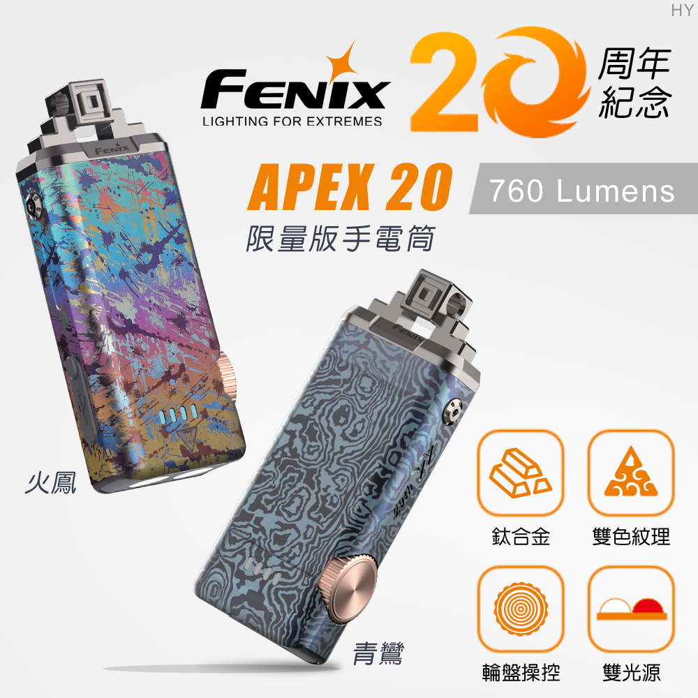

Fenix APEX 20週年限量版鑰匙扣燈 720流明 86米 輪盤調光 紅白雙光源 TYPE-C
品名:FENIX 二十周年限量版手電筒
型號:#APEX 20火鳳、#APEX 20青鸞
◎最高亮度760流明,最遠射程86米
◎使用1顆CREE XP-L HI V2白光LED和1顆CREE XQ-E 紅光 LED,壽命50000小時
◎內置500mAh鋰聚合物電池
◎紅白雙光源照明
◎USB Type-C充電介面
◎側邊輪盤開關,雙向操作,簡單方便
◎具有開機電量指示和低壓警示功能
◎採用TC4鈦合金材質製造
◎表面進行了鈦合金氧化工藝處理

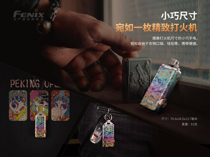

◎尺寸(±10%):70.4(長) × 28.5(寬) × 13.7(高) 毫米
◎重量(±10%):61克
Fenix APEX 20是Fenix成立20周年的限量紀念款手電;它采用TC4鈦合金和不銹鋼材質制作,簡潔、精致的造型搭配獨特的紋理,極具個性把玩和收藏價值;同時作為輕巧的EDC手電卻擁有760流明的最高亮度,並設計了Type-C充電接口和紅光、白光兩種光源,卓越的輪盤式調節也會帶來更好的操作體驗,是隨身攜帶、饋贈親友的佳品。
