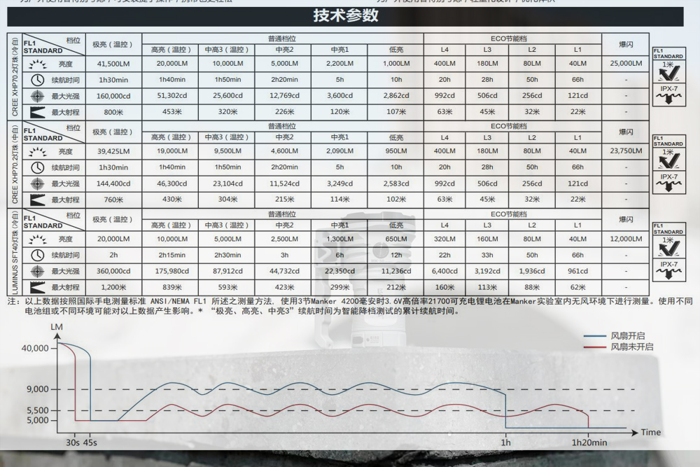

- 搭載8顆高性能CREE XHP70.2燈珠(冷白),最大41,500流明強勁亮度輸出
最大光強160,000坎德拉,最遠射程800米
- 搭載8顆高性能CREE XHP70.2燈珠(中白),最大39,425流明強勁亮度輸出
最大光強144,400坎德拉,最遠射程760米
