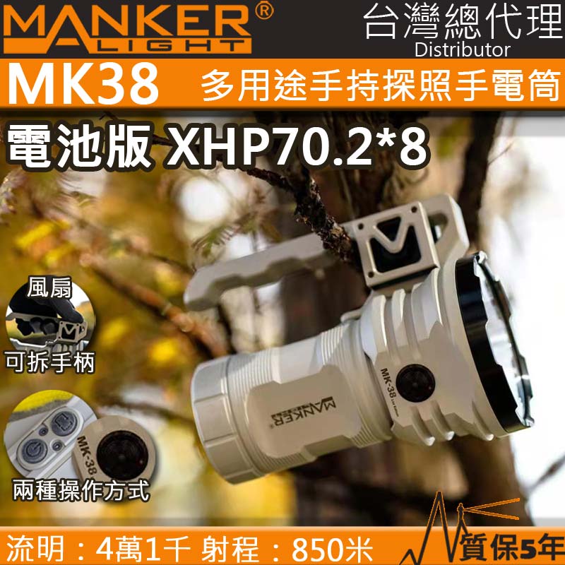

(可換電池版) Manker MK38 41500流明 850米 XHP70.2*8 超亮搜救強光手電筒 IPX8防水 可更換電池 特惠價
含電池無充電功能
MANKER 台灣代理商
■ 提供多種光源可選,滿足不同用戶的需求:
- 搭載8顆高性能CREE XHP70.2燈珠(冷白),最大41,500流明強勁亮度輸出
最大光強160,000坎德拉,最遠射程800米
- 搭載8顆高性能CREE XHP70.2燈珠(中白),最大39,425流明強勁亮度輸出
最大光強144,400坎德拉,最遠射程760米
■ 採用數字精確優化技術製造的光學系統
■ 採用雙面鍍膜增透鋼化鏡片,透光率高達99%
■ 採用極致效率降壓恆流電路,效率高達98%
■ 使用3節動力21700鋰電池(不含)
■ 內置防電池反接和過放模塊,保護電池和電路多開關設計,分工明確:
■ 筒頭側面不銹鋼開關,控制手電開啟、關閉和調檔等功能
■ 提手硅膠前開關 ,控制雙風扇開啟和關閉
■ 提手硅膠後開關 ,控制手電開啟、關閉和調檔等功能用戶操作界面簡單易懂,可單手操作:
- 關機狀態下,長按進ECO節能檔,多低亮檔位滿足不同用戶低亮需求
- 關機狀態下,單擊進普通檔位,長按調檔
- 任何狀態下(除鎖機外),雙擊進極亮檔位
- 關機狀態下,快速三擊進特殊檔位爆閃
- 關機狀態下,快速四擊鎖機,防止誤觸點亮
■ 採用實心航空鋁材,精密加工成型
■ 錶面處理(可選):軍規三級硬質陽極氧化抗磨處理或微弧氧化處理
■ 攻擊頭採用不銹鋼材質,攻擊齒設計,可用於緊急破窗
■ 筒頭三面削平設計,一面配置不銹鋼開關按鍵,一面配置UNC1/4"標準支架介面,一面配置觸點式提手介面
■ 不銹鋼側面開關按鍵,錶面CD紋處理,手感極佳
■ UNC1/4"標準支架介面,便於安裝固定,可作為營地燈或固定照明燈使用觸點式介面,便於安裝可拆式提手,滿足不同用戶使用習慣,攜帶更輕鬆
■ 筒頭三面散熱鰭設計,加強手電散熱
■ 提手內置雙排防水風扇,有效輔助散熱鰭更快散熱
■ 筒身末端內置防水USB Type-C埠和充放電指示燈
■ 尾部平整設計,方便倒立使用
■ 符合IPX-7防水標準(水下1米)
■ 1米防摔能力
