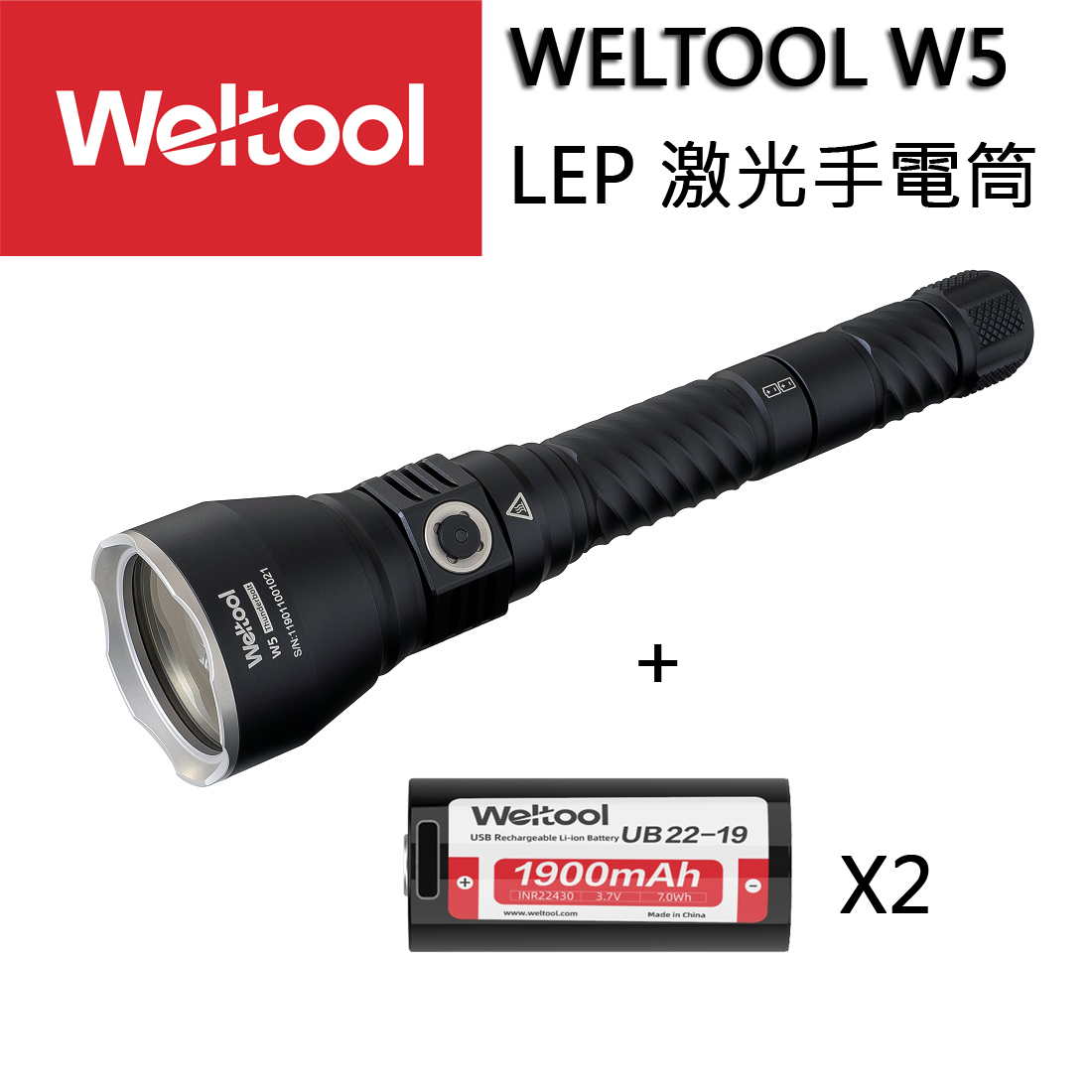

Weltool W5 LEP 2800米 暴力聚光遠射強光手電筒 光劍 沙塵濃霧指向 穿透力極強 附電池
產品特點:
■ 外殼材質:航空鋁材,錶面黑色硬質陽極氧化處理
■ 反光系統:雙凸亞克力透鏡
■ 發散角度:1.8°
■ 光源:特製LEP模組,波長400-700nm,壽命約10,000小時
■射程高達:2800米 手電筒不燙手!
■ 電池:使用2節22500或22430鋰離子電池;加BB5延長管後使用2節21700鋰離子電池(需加購)
■ 開關:側按電子開關,帶有鎖定功能,防止誤觸
■ 高效率恆流驅動電路,無噪音無頻閃
■ 溫控保護:當手電溫度過高時,手電筒會自動降低亮度以防止過熱
■ 外觀設計專利(ZL201930417692.3)
■ 反接保護
■ 低電壓提示功能(電量指示燈+主燈提示)
■ 電池過放保護
■ 304#不銹鋼鏡片壓圈,雙鍍膜鋼化玻璃鏡片耐磨損螺紋
■ 通過1米耐摔測試
■ 雙O圈防水,防護等級可達IP67
■ 每隻手電都有獨有的序列號
■ 尺寸(±0.5mm):(頭部直徑)60.5mm,(筒身直徑)30mm, (長度)213.5mm ,(加延長管後長度)264mm
■ 重量:380±2克(不含電池和延長管)
標配:2節INR22-24鋰電池 加碼送雙槽USB充電器可以一次充電兩顆電池!
WELTOOL W5 LEP探索燈照射距離高達2807米!光通量699流明,光強達到197萬坎德拉,使用2節22500或22430鋰離子電池,也可以另購延長管使用2節21700鋰離子電池增加續航時間。高品質溫控驅動晶元,恆流驅動並確保手電筒不會過熱。W5的LEP光源的能量密度高,通過特殊透鏡反射系統後,形成一個炫目光柱。高低兩個亮度檔位可調,簡潔實用。側按電子開關,帶有電池電量提示燈,並帶有鎖定功能。WELTOOL W5聚光燈幾乎無泛光,光線集中,聚光效果顯著,適合野外搜索、海面救援、遠距離指示等用途,專為特種照明設計。
