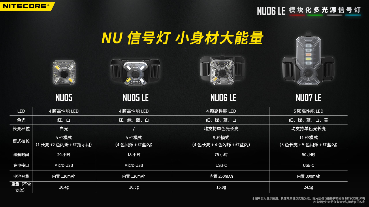

NU家族再添一名新成員:NU06 LE模塊化多光源信號燈。作為一款警用、執法專用的多光源信號燈,通過白光、藍光、綠光、紅光等四色光源閃爍及長亮,警示紅藍閃等多達9種模式,起到分組、快速識別身份及具體位置的作用,全方位提升夜間活動安全性。

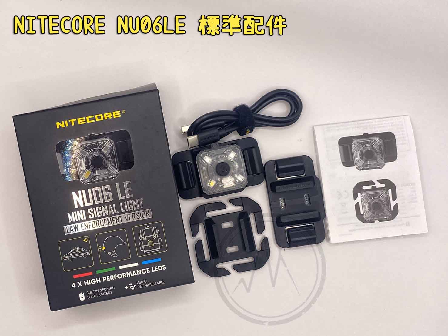

NU06 LE快拆快裝ARC導軌卡扣設計,可自由調節位置,方便快捷。極至迷你零遮擋,與耳機、護目鏡等裝備一同使用也互不影響。標配3款輕量化支架,滿足多種場景所需:磁吸魔術貼支架(可吸附在鐵質金屬上)、曲面魔術貼頭盔支架( 可搭配頭盔使用 )、MOLLE系統支架(可搭配戰術背心、背包使用)。

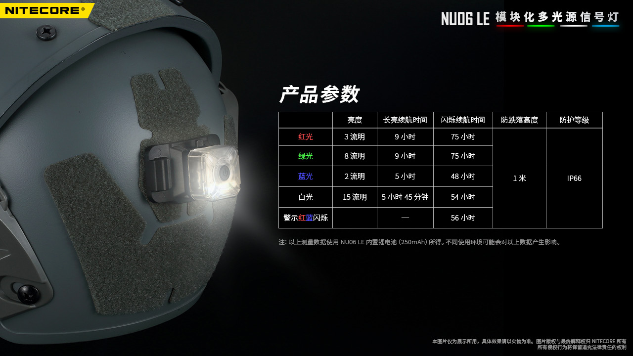

最大輸出
紅光:3流明
綠光:8流明
白光:15流明
藍光:2流明
續航時間 75h
LED 4顆高性能LED
使用電池 可充電式鋰電池

15.8(不含支架)
