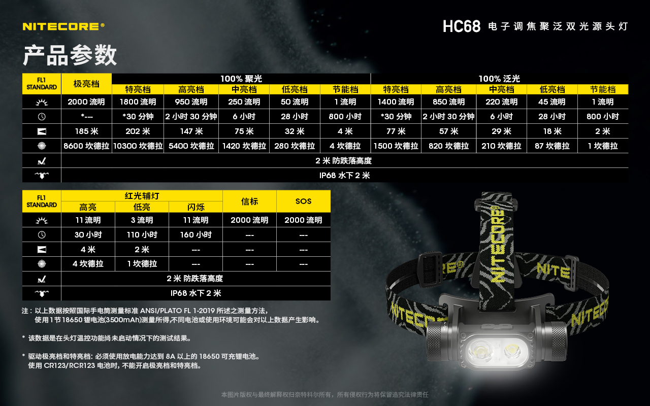

基礎參數:
最大輸出 2000 流明
最大射程 202 m
最大光強 10300 cd
續航時間 800 h 0 m / 33.33 d
LED 2 x Luminus SST-40-W LED
使用電池 1 × 18650, 2 × CR123, 2 × RCR123
特殊模式 信標, SOS, 紅色警示燈
色溫類型 白光, 紅光
筒身長度 91.5 mm / 3.60 in
頭部直徑 26.5 mm / 1.04 in
產品重量 118.5 g / 4.18 oz
產品特點 可充電, 紅光警示燈, 聚泛光電子調焦
應用場景 裝備, 搜索, 戶外/露營, 搜救, 安全警示, 工業
