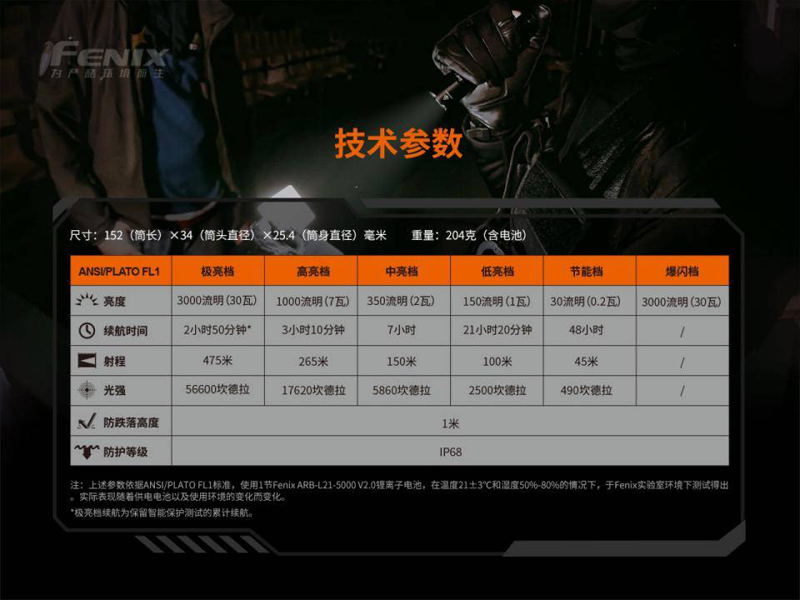

注:上述參數依據ANSI/PLATO FL1標準,使用1節Fenix ARB-L21-5000 V2.0鋰離子電池,在溫度21±3℃和濕度50%-80%的情況下,於Fenix實驗室環境下測試得出。實際表現隨著供電電池以及使用環境的變化而變化。
*極亮檔續航為保留智能保護測試的累計續航。

品名:FENIX TK20R V2.0 充電式雙尾按戰術手電筒
型號:TK20R V2.0

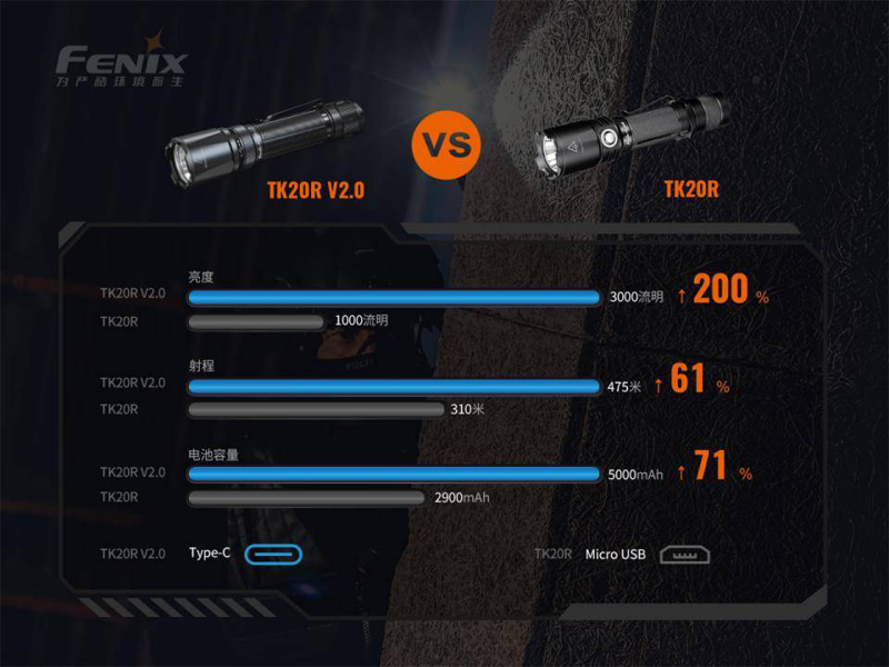

◎最高亮度3000流明,最遠射程475米
◎使用1顆Luminus SFT70 LED,壽命50000小時
◎標配1節Fenix ARB-L21-5000 V2.0鋰離子電池
◎採用APF先進脈衝頻率傳輸系統,盡顯戰術優勢
◎戰術雙尾按控制,快速實現一觸即亮和一鍵爆閃
◎機身隱藏式Type-C介面,充電快速
◎內部雙彈簧結構,劇烈衝擊下依舊穩定照明
◎採用A6061-T6鋁合金材質製造
◎表面進行了HAIII硬質陽極氧化抗磨處理
◎尺寸(±10%):152(筒長)×34(筒頭直徑)×25.4(筒身直徑)毫米
◎重量(±10%):204克(含電池)
