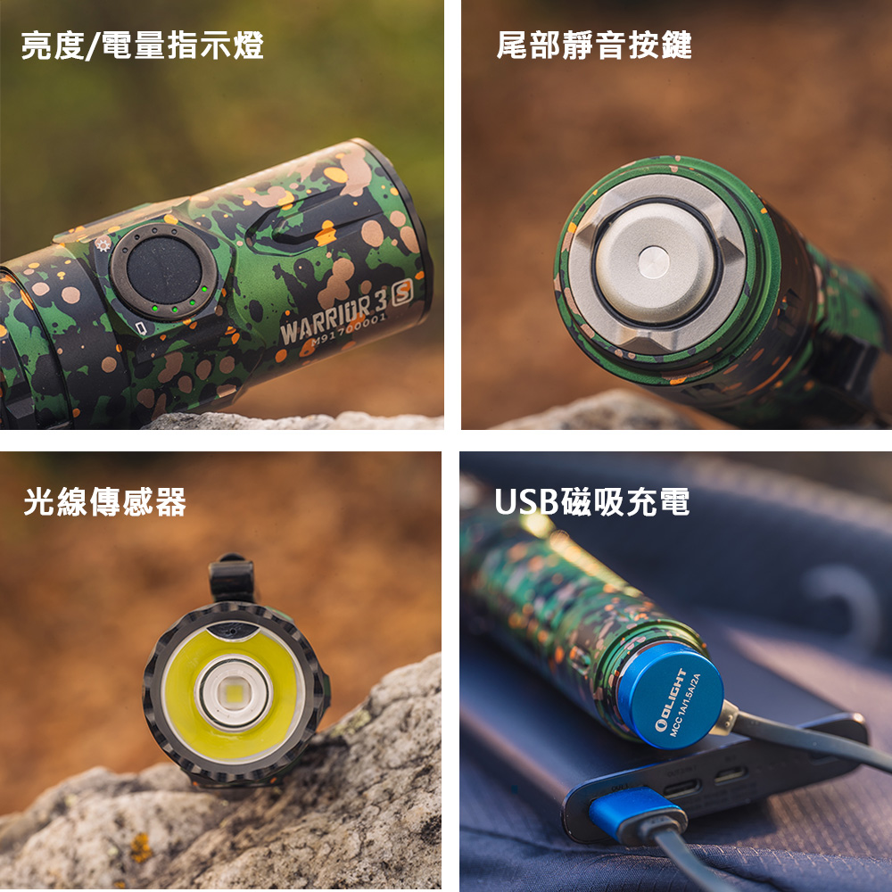

●超強的性能:冷白光 LED 搭配 TIR 光學透鏡,可提供高達 2,300 流明,最大投射距離為 300 米。
●增強保護:內置近物傳感器可降低亮度級別,以防止任何誤觸狀況導致高亮度開啟或者是爆閃。
●雙開關:日常使用時選擇6種不同模式的側面開關,以及用於戰術操作的雙級尾部開關。
●指示器:開關周圍4級電池和亮度級別指示器,一目了然。
●遙控開關兼容性:尾蓋經過重新設計,可支持我們可選的雙按鈕磁性遙控開關。
●磁力充電:使用 MCC3 USB 磁力充電線,可輕鬆為隨附的 5000mAh 21700 電池充電。
