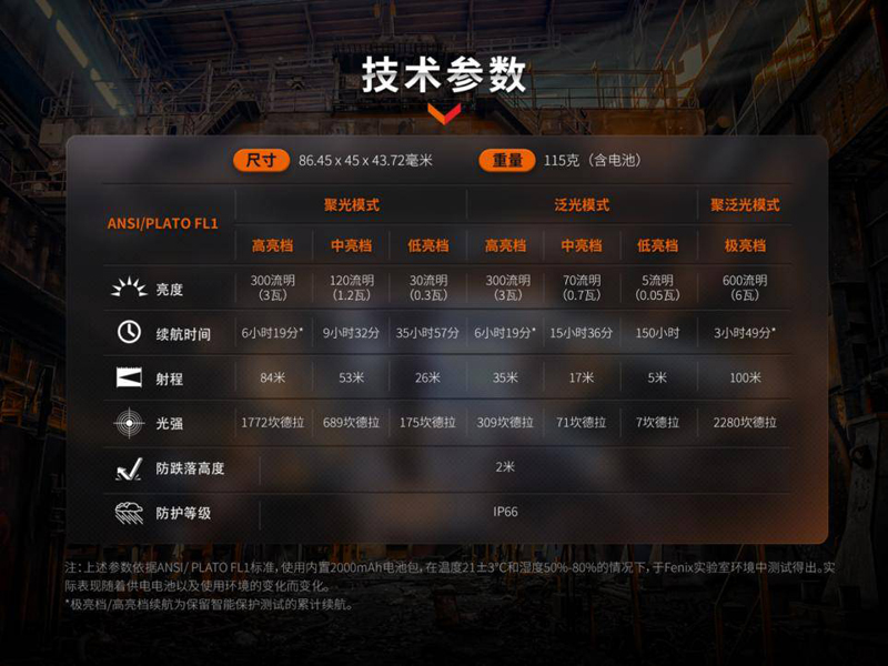

◎最高亮度600流明,最遠射程100米
◎使用2顆Lumileds LED,壽命均為50000小時
◎內置3.7V/2000mAh鋰聚合物電池包
◎具有聚光模式、泛光模式和聚泛光模式,適用不同使用場景
◎智慧感應功能,揮手即可開啟或關閉頭燈,無接觸式操控
◎組合式開關設計,戴手套也能快捷操作
◎支持Type-C直充,1.5小時即可充滿
◎採用優質PC材料製造,抗摔耐腐蝕
◎尺寸(±10%):86.45(長)×45(寬)x 43.72(高) 毫米
◎重量(±10%):115克(含電池)
注:上述參數依據ANSI/ PLATO FL1標準,使用內置的2000mAh鋰聚合物電池包,在溫度21±3℃和濕度50%-80%的情況下,於Fenix實驗室環境中測試得出。實際表現隨著供電電池以及使用環境的變化而變化。
*極亮檔/高亮檔續航為保留智能保護測試的累計續航。
